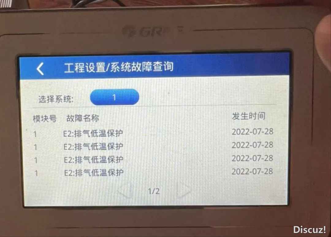

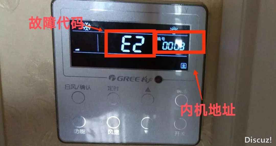

故障判断条件和方法:
故障的保护逻辑是通过检测压缩机排气温度与高压值,排气温度与高压值(高压对应的饱和温度,口袋精灵上显示的是高压值)的差值低于 10℃,连续检测到30分钟则保护停机。

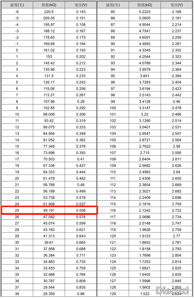

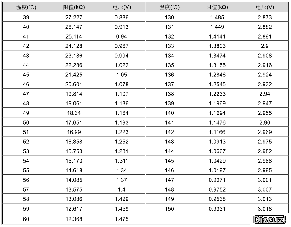

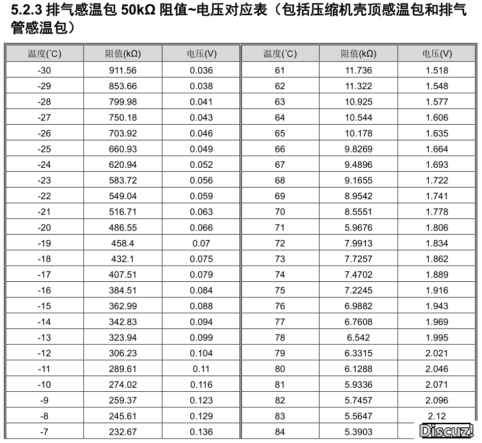

第 1 步:首先检查各个压缩机的排气管和壳顶感温包安装是否牢固保温棉是否扎好。然后根据感温包温度~阻值特性表,测试各个温度对应下的阻值是否正常,如不正常则需要更换。压缩机排气感温包是50KΩ铜头。

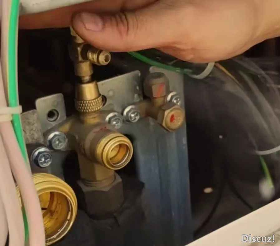

第一、室内开启最小的一台内机,接好双表头压力表和安全阀,从高压口排放制冷剂,每次排放100克,大概排放时间10秒,排放完制冷剂,用格力口袋精灵或者是电脑观察压缩机的排气温度-高压对应的饱和温度。这两个值的差越大越好(正常的排气温度-模块高压温度大于15度以上),同时也要观察模块低压对应的饱和压力。如果发现压缩机的排气温度上升,低压压力下降,这个时候要停止排放,如果低压偏低就不能再排放了。低压尽量控制在0.7MP以上(释放制冷剂太快或者太多空调会报“E3”"E4"保护)。

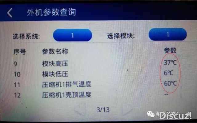

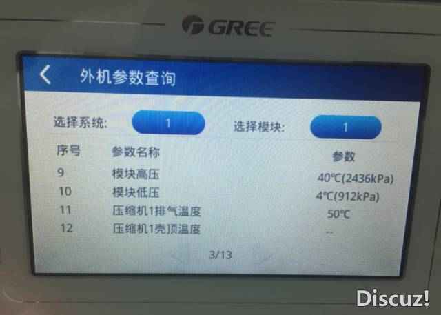

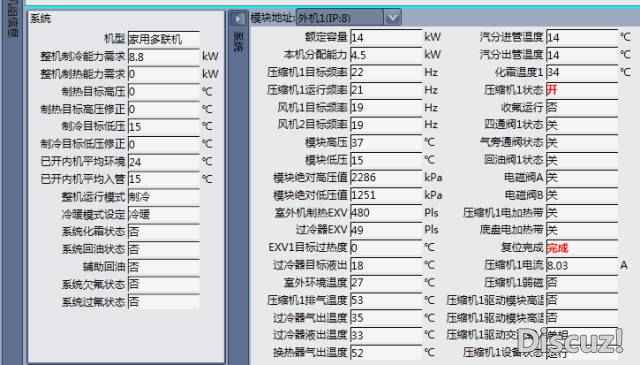

按照上述方法每次放氟5-10秒,等待10分钟,通过电脑监控软件或者口袋精灵调试器查看系统参数,如果(排气温度-模块高压)>15℃或排气温度>65℃,就可以结束操作,否则继续放冷媒10s,然后再判断。
电脑监控软件显示界面如下:
口袋精灵显示界面如下:
