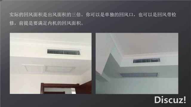

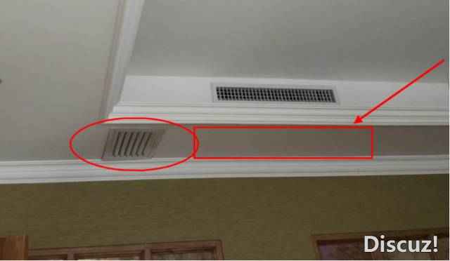

2、回风面积不足怎么办?
如果回风面积偏小,也会造成蒸发器换气不足,内机蒸发器结霜,空调内机达到防冻保护温度值。
在实际安装过程中,有人使用检修口带回风,认为有回风就可以了,甚至还有不开回风口,说是装修的不让开回风口,怕影响吊顶美观,如果遇到这种设计师你可以骂他一顿,不懂空调也不懂装修,还做什么设计?
中央空调安装就讲究一个气流组织,如果气流组织不合理,那么这个空调的效果很难发挥出来,回风面积不够表面看没有问题,实际上隐患特别多,你可能会说,我一直都是这样安装也没有出什么问题,有问题是没有找你,能找你,你也不会认为是安装的问题。
