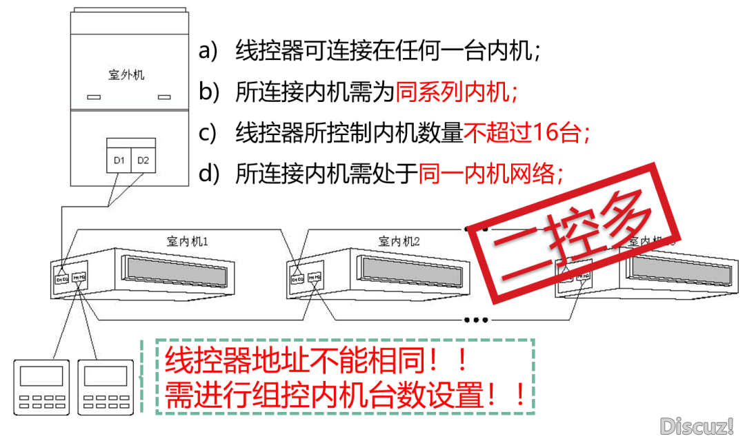

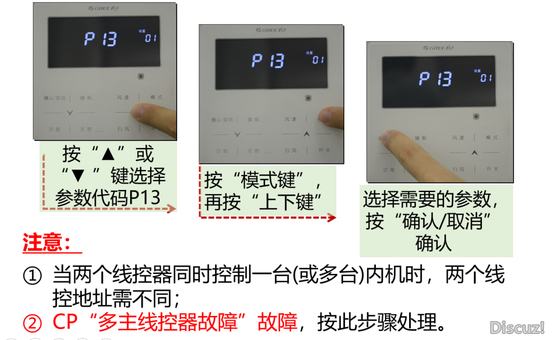

进入参数设置P13的修改方法:长按“功能”键5秒,温度区域显示“C00”,继续长按“功能”键5秒,进入用户级别参数设置界面,此时温度区域显示“P00”。按“▲”或“▼”键可选择参数代码,当按出“P13”时,按一次“模式”键,此时“P13”右上角的“01”会闪烁,按“▲ ”或“▼”键把“P13”右上角的“01”修改“02”,之前是主线控器,修改为副线控器,连按“确认/取消”键三次完成设定并恢复到正常温度显示界面即可。
