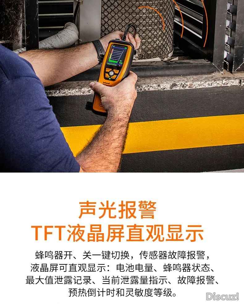

检漏仪第一次用,你先充满电,充上两个小时以上,充一次电管10个小时左右,刚开机,不能立马能使用,检漏仪开机的时候不要在用户家里面开,在室外(窗户外面),让它去呼吸新鲜空气,开机预热大概需要30-60秒左右,预热的时候检测灯会整齐的按顺序量闪烁,等预热结束之后,他不会点检报警,会发出嘀一下,嘀一下、嘀一下响,这是正常的一个过程,预热结束就可以开始使用。
一、检漏仪如何正确的检测?
1.检测的时候你要给冷媒系统先充入同样成分的冷媒。捡漏仪的工作原理,是靠吸入空气检测空气里面是否有冷媒成分来进行判定,整个工作过程中它一直在吸气。
举个例子,比如R410a系统,你先充进去1公斤左右的冷媒,然后再充氮气,打完氮气,不要立马就去捡漏,这个时候气体泄漏会带有冷媒成分,等上个10~30分钟再去检测,如果用户家的空调冷媒还在慢漏,没漏完,不用加冷媒,你可以打氮气进去,让它加速泄露,等上几分钟,然后再开检漏仪。
2.检漏仪开机一定是在室外,不能在室内,因为室内开机的时候就闻到冷媒,影响设备的初始标准
3.检漏仪从外面开机之后预热结束,开始往室内走,一个房间一个房间过,先让它嗅房间,房间没有报警后,再到出风口,如果有内机有漏,风口和检修口儿就能听到频繁嘀嘀的报警,然后再去锁定是哪个具体位置泄露,先是从大范围锁定,然后再小范围锁定,最后找到漏点。
4.检漏仪报警的地方,就是泄漏的地方,这个时候还需要用传统的肥皂水,洗洁精水来喷一下,看是否有冒泡。
二、遇到检漏仪乱报警故障如何排除?
1. 如果检测的过程中,哪个房间都报警,说明开机的时候或者检测的时候吸收到冷媒了,初始数据不准,先到室外换气10-20秒钟,数据校正好就可以再次使用
2. 吸到你呼出的气体也会报警,提醒你一下,捡漏的时候我们的呼吸,我们呼出来的气体,也会被他误为含有冷媒的成分,所以在离我们口鼻比较近的时候,一定要屏住呼吸,检完之后再呼气,如果离你远,你就不用屏住呼吸。
提醒:包括在房间内放屁,也会被检测到!
注意:检漏仪检测到漏点之后,设备尽快撤离,不要让它持续地吸入过多的冷媒,否则会影响探头的精度。
检漏仪是吸入空气之后,把空气进行检测,所以探头一定不能见水,不能吸入水和高浓度的冷媒,千万不要说,为了测试检漏仪好坏,把探头对着整罐子冷媒泄漏检测,千万不要用这样的方法,这样会损害探头,友情提醒探头比较贵。
3. 如果开机之后滴滴报警,换到新鲜空气里还是不行,就是用上一段时间之后,检测探头不行了,换个新探头即可。
4. 如果开机电源没有反应,指示灯不亮,说明检漏仪没电,请及时充电。
5. 探头里面有个垫子,换的时候一定要注意,不要进脏东西,就是探头一定要密封好,不然他漏了,吸进的空气检测就不准.
