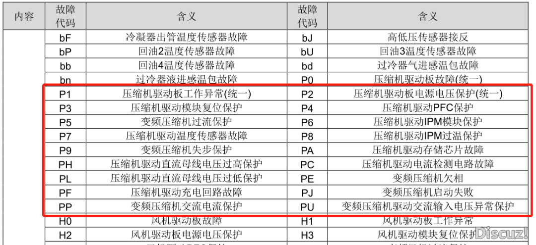

实际维修中有人更换好压缩机驱动模块报P8,也有更换新的压缩机驱动模块压缩机运行,就听到外机“嘭”的一声,驱动模块爆炸的。

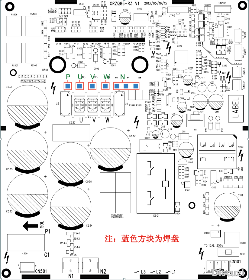

第二步:测量压缩机驱动板直流母线 PN 之间的电压,将万用表调到直流电压档,测量下图 PN之间的电压,保证电压低于 36V 时方可进行下面操作,如果没有万用表,在确保整机断电后,等待 10 分钟后方可进行下面操作,压缩机驱动板大电容要放电。

第四步:将压缩机驱动板上的螺钉拆掉,如下图所示:
第五步:更换新的压缩机驱动板,换驱动板前,需将 IPM 模块涂上导热硅脂(这个不会干,不能是硅胶),这一步不能省,没有导热硅脂就用旧模块周围的涂抹在新模块背后,均匀涂抹,不用涂抹过多。
第六步:装上新的压缩机驱动板,打好螺钉,正确接线,为了防止接错位置,最好是拆之前拍照,恢复时做对比,尤其是压缩机的接线端U、V、W,颜色不要搞错,还要和原机线路图进行比对,防止接错烧坏新板。压缩机接线度接好后,还要再拉拉,防止虚接。固定模块的螺钉不要太用力,正常单手力度上到位就可以,不用刻意双手加力,防止力度过大压坏驱动模块
最后一步就是检查核对接线,一定要仔细核对,确认没有问题,上电开机试运行,更换压缩机驱动模块不需要重新调试主机。.
