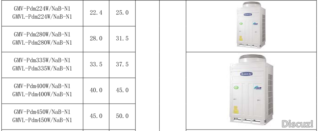

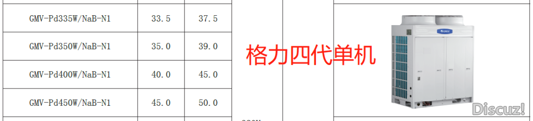

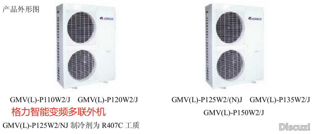

  • 机组类型:直流变频(格力最新多联机全部是直流变频压缩机此处缺省,格力四代多联机采用“Pd”代表直流变频,由于五代机多联机全部是直流变频,格力取消了Pd的标注。扩展信息:P为二代智能交流变频,R为三代数码涡旋压缩机)。

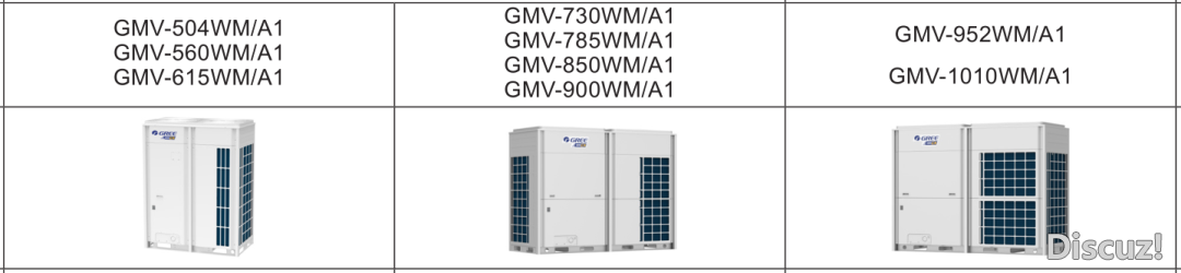

    格力四代模块化多联机

  • 机组结构分类:M-模块化(上出风外机)侧出风外机目前没有模块化,模块化外机可以单独安装,单机版外机千万不能模块化安装,有人这么安装就出现了烧毁压缩机的情况。相关文章《为何格力单机(ES)版多联机不能多台并联安装?
    L-非模块化侧出风,缺省-非模块化上出风(非模块化上出风没有字母标注)

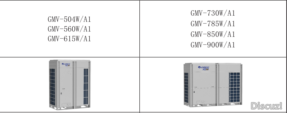

再来一组型号,如GMV-400WM/A和GMV-400W/B的区别是什么?
这是两款商用空调
第一个型号是制冷量为40000W模块化上出风直流变频多联机主机;
第二个是制冷量为40000W单机版直流变频多联机主机(ES系列)。这款机是全直流变频主机使用的是变频压缩机,不含定频压缩机。默认都是380V供电。

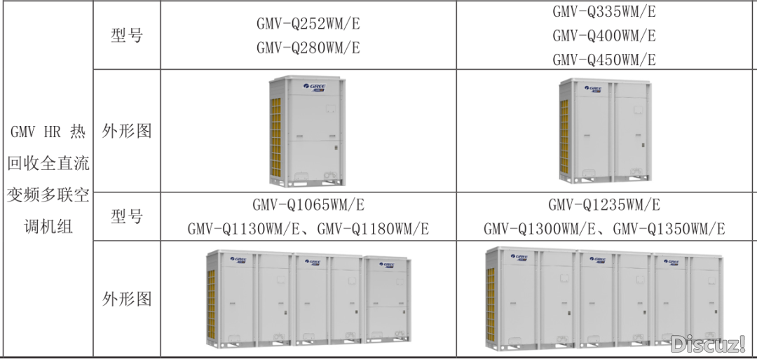

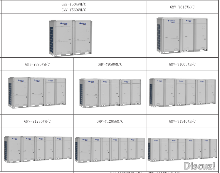

格力 GMV 直流变频多联机组,采用 CAN 网络多联机通讯技术,通讯响应速度更快、更可靠;可以完全实现内机的自动寻址和多外机并联时各个外机的自动寻址。可实现无极性自由配线。GMV 商用多联机包括 GMV6、GMV ES 风冷多联机组、GMV HR 热回收风冷多联机组、GMV 水源热泵多联机组和光伏直驱变频多联机等。
GMV6 人工智能多联机组,就是格力的六代机,依托格力大数据平台,精准分析实际工程使用特征,针对不同区域气候、天气情况及用户使用习惯,实现机组的自适性运行。机组可模块化设计,容量范围 25.2kW ~ 272kW,从 8HP ~ 96HP。容量范围宽,组合灵活,可广泛用于大型办公楼、生产车间、大型商场等商用场合。
GMV EM 直流变频多联机空调机组,基础机型为 25kW ~ 101kW(8-36HP),由 250 ~ 615 基础机型构成的组合机型容量范围为:70kW ~ 246kW(24-88HP),由 730 ~ 1010 基础机型构成的组合机型容量范围为:147kW ~ 360kW(52-128HP)。
GMV ES 风冷多联机组包括侧出风系列多联机组和上出风系列多联机组。侧出风系列采用独特的外观设计,容量范围 8.0kW ~ 33.5kW,可广泛用于家庭、别墅、小型办公楼等,无需设备间安装。上出风ES 直流变频多联机组,容量范围 25 ~ 90kW,运行范围宽,广泛应用与中小型办公楼、生产车间、大型商场等商用场合。
格力 GMV ES6 直流变频多联空调机组,采用高效增焓技术和高效换热技术,提高单机系统最
大容量,实现机组小型化设计,减小机组安装占地面积,提高空间利用率。GMV ES6 系列容量范围56kW ~ 110kW,容量范围更广,可广泛用于大型办公楼、生产车间、大型商场等商用场合。
GMV HR 热回收直流变频多联空调机组,增加了热回收功能,满足用户更多的需求, 机组可模块化设计,容量范围 25.2kW ~ 180kW, 从 8HP ~ 64HP。容量范围宽,组合灵活,可广泛用于大型办工楼、生产车间、大型商场等商用场合。

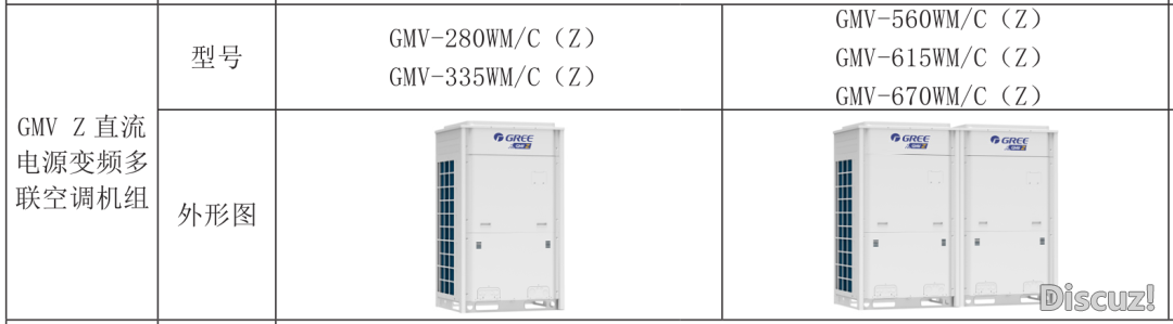

GMV Z 直流电源变频多联空调机组,支持 750V 直流电源直接驱动,采用变频调节压缩机技术,通过改变压缩机排气量实现容量无级调节。产品可广泛适用于商业场所、办公环境的空气调节,尤其对负荷变化较大的使用环境。

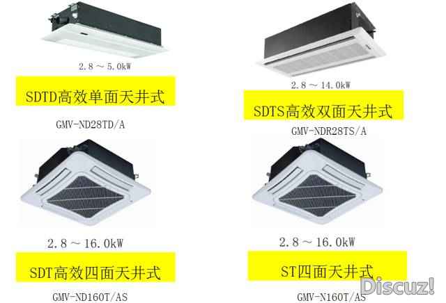

其次看一下内机型号的命名规则
室内机型号命名规则
  • 机组类型:GMV-格力多联机组(其他厂家有使用MDV、VRV)
  • 气候类型:缺省-T1默认省略(型号里不体现)
  • 代码:N-室内机代码(商用和家用通用)
  • 机型分类:家用-H;商用-省略(很多人关心的问题)
  • 电机形式:D-直流电机,也就是直流变频电机,缺省-交流电机(交流电机型号里面没有字母表示)
  • 功能代码:R-纯热泵;(不带辅助电加热,内机制热量不含辅助电加热)L-单冷机;X-新风(可以和室外空气直接交换的大风管式内机,可以和普通内机搭配使用);W-双热源;H-热回收;缺省-电加热默认(没有标注的都带有辅助电加热)。
  • 制冷量代号:名义制冷量=数字*100(W)
  • 机组结构分类:
    PL-低静压风管;
    P-标准静压风管机;
    PH-高静压风管机;
    PB-薄型风管机;
    T-四面天井机;
    TD-单面天井机;
    TS-双面天井机;
    C-座挂机;
    ZD-座吊机;
    G-挂机
  • 是否带水泵:S-带水泵;天井机默认带水泵型号中不体现S
  • 设计序号:A、B、C一序号命名,或者以数字1、2、3...组合扩展(这是设备比之前略有改动或者系统有升级)。
  • 电源形式:7000-18000W范围内,单相电源-省略;三相电源-用S代表。
商用内机型号有所不同。商用多联机内机型号里没有H。
其实市面上销售最多的是“HC”静音系列家用内机,比如GMV-NH22PL/A,前面没有带“D”内机。直流变频内机比较贵,目前新销售的开始以直流变的内机为主。
例如:GMV-NHDR28PS/H ,这个内机是直流变频电机,内机有风机滤波板。
内机有一个机外静压要求,如果你选择的安装环境需要连接风道,必须选择有机外静压的内机,比如:HDE系列内机,机外静压可以达到50Pa,理论上可以连接10米铁皮风道。机外静压可以打开链接《空调设备机外余压(静压)的计算》。
希望通过今天的型号普及,你能读懂格力多联机型号里的全部信息。.
