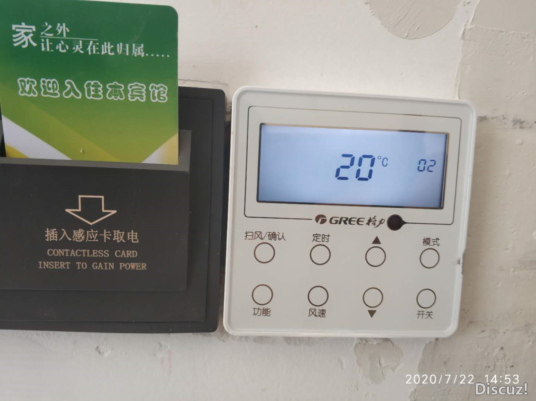

室内环境温度怎么测量和查看?
用温度计测量离地1.5米高的房屋环境温度,室内机环境温度太高,也会造成室内机制冷差,室内环境温度超过32度就会造成机子的制冷温度效果差!比如空房子,有落地玻璃、阳光西晒,刚开机时间不久。
手操器上可以查看室内环境温度《格力五代多联机怎么从“显示器”上查看环温和室外温度?》,风管机线控器“XK59”和XK111的查询方式在开机和关机时都可以操作,长按“确认/取消”键5秒以上,温度区域显示的温度既是房间内的当前环境温度,按确认前切换,01为室外环境温度,02为室内环境温度,如下图,制冷时线控器上查询的温度,为室内机回风口的环境温度,制热时线控器显示的温度,是线控器周围感温包测得的温度。
