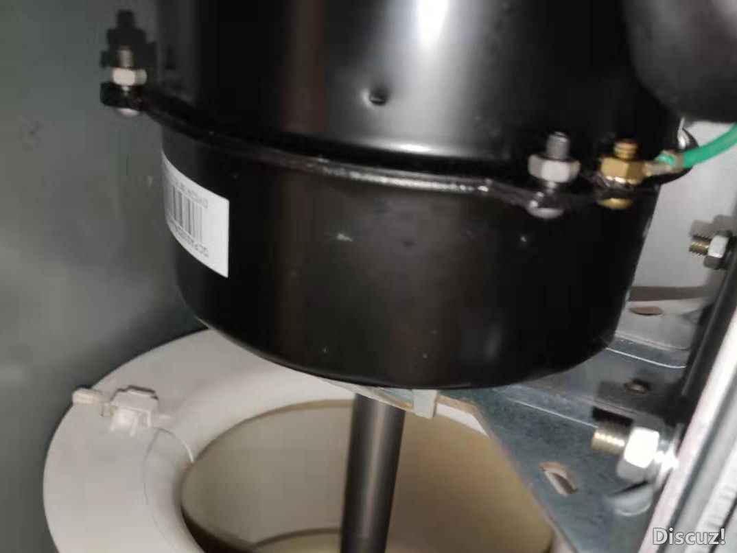

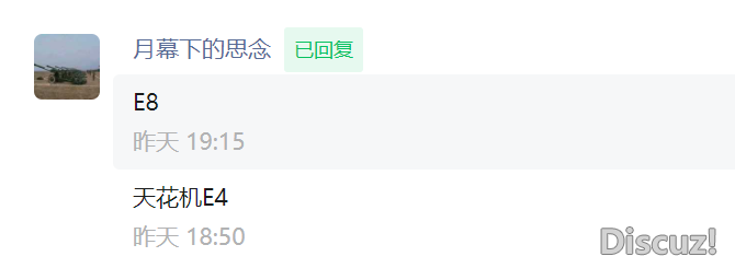

公众号后台多次有人留言,格力风管机显示“E8”故障代码怎么维修呢?
首先查看是什么故障,
“E8”故障是内风机过载保护!
此故障适用型号:格力风管机
可能原因:

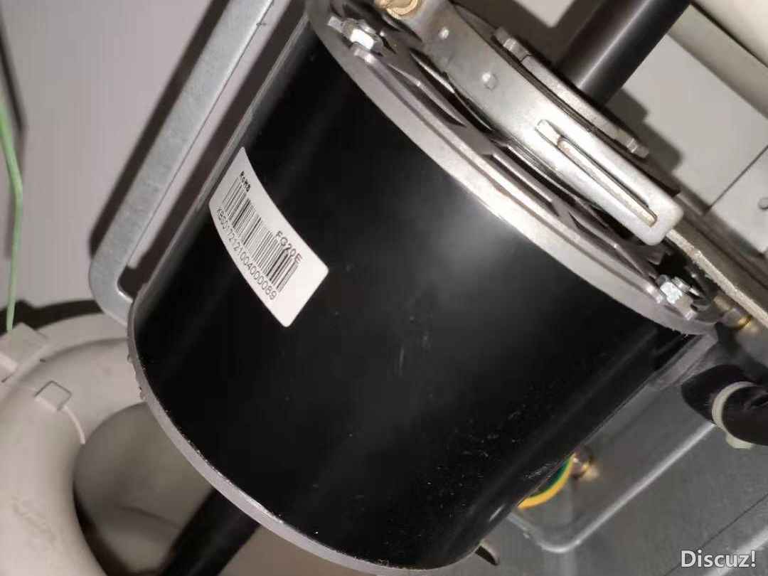

■室内电机过热,出现过载保护;
■室内电机卡死不动;
■室内电机过载保护器故障;
故障排查解决:
1、断电状态下,用手触摸电机壳体,感觉温度是否发烫。如果壳体发烫,就是电机线圈有问题,导致的电机过载保护!
2、手动旋转电机,检查是否卡死,如卡死更换电机。
3、断电状态下,停机等待,直到电机冷却后,再上电运行。并立即观察电机是否启动,若能启动,运行观察一段时间。若不能启动,检查电机是否相间短路,如是短路,需更换电机。
