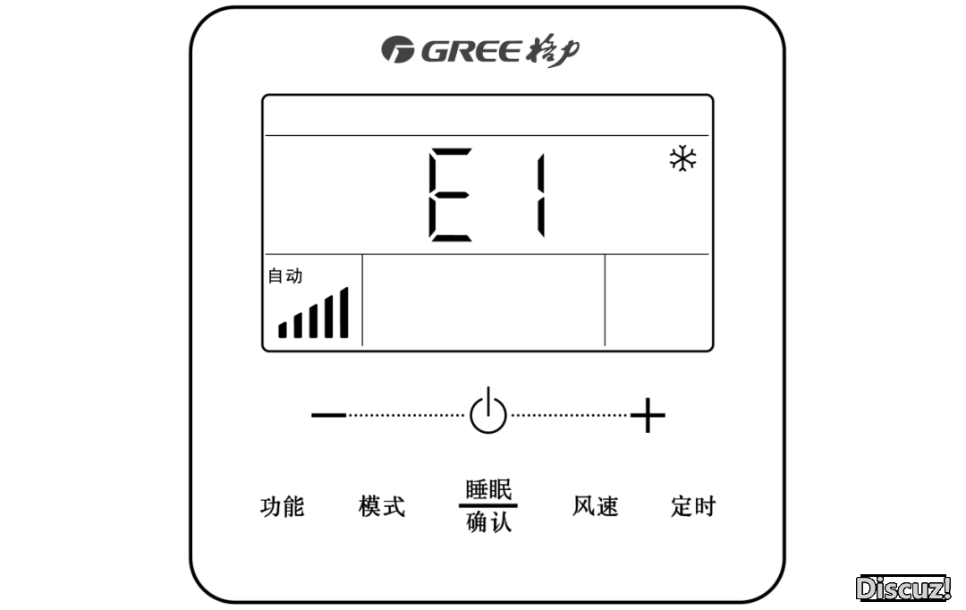

格力新款XC70-24、71-33线控器故障代码表(风管多联通用)

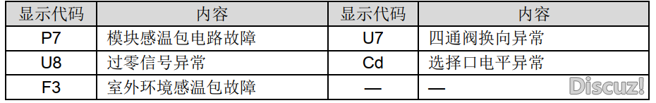

风管机室外机
故障代码
风管机室内机
故障代码表

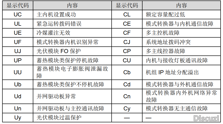

多联机调试类
故障代码表
U、C 开头

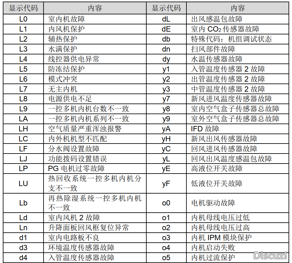

多联机室内机
故障代码表
L、d、y、o 开头
