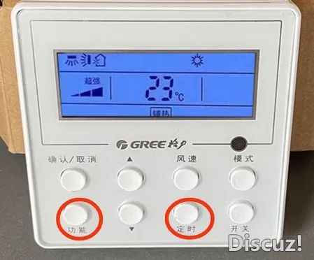

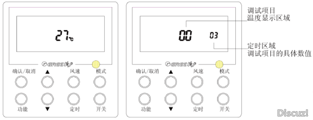

格力风管机关机状态下,同时长按“功能”+“定时”键 5 秒,进入调试菜单,用“模式”键调整设定项目,包括环境感温包、内风机高低三档、防冻结保护代码显示设置、缺氟保护功能等;按“▲”“▼”键选择选择调试项目的具体数值,详见下文操作。

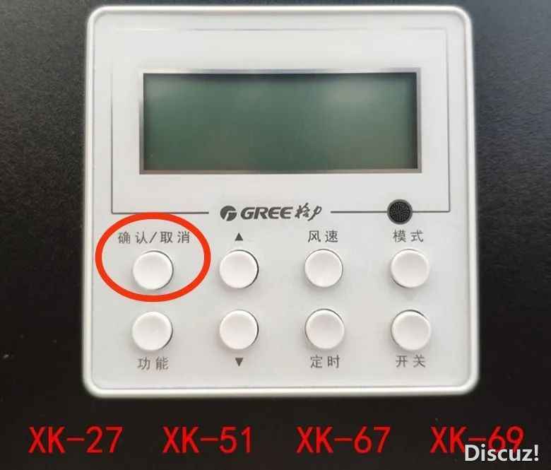

设定完成之后按“确认/取消”键保存并退出,若将此界面调出来之后,系统在响应最后一次按键输入之后 20 秒之内无任何操作,系统将跳出此菜单,显示正常关机状态界面,当前的设置不保存。
以上功能仅用于维修和数据查询,请勿盲目修改数据,修改错误会影响空调的使用效果。
