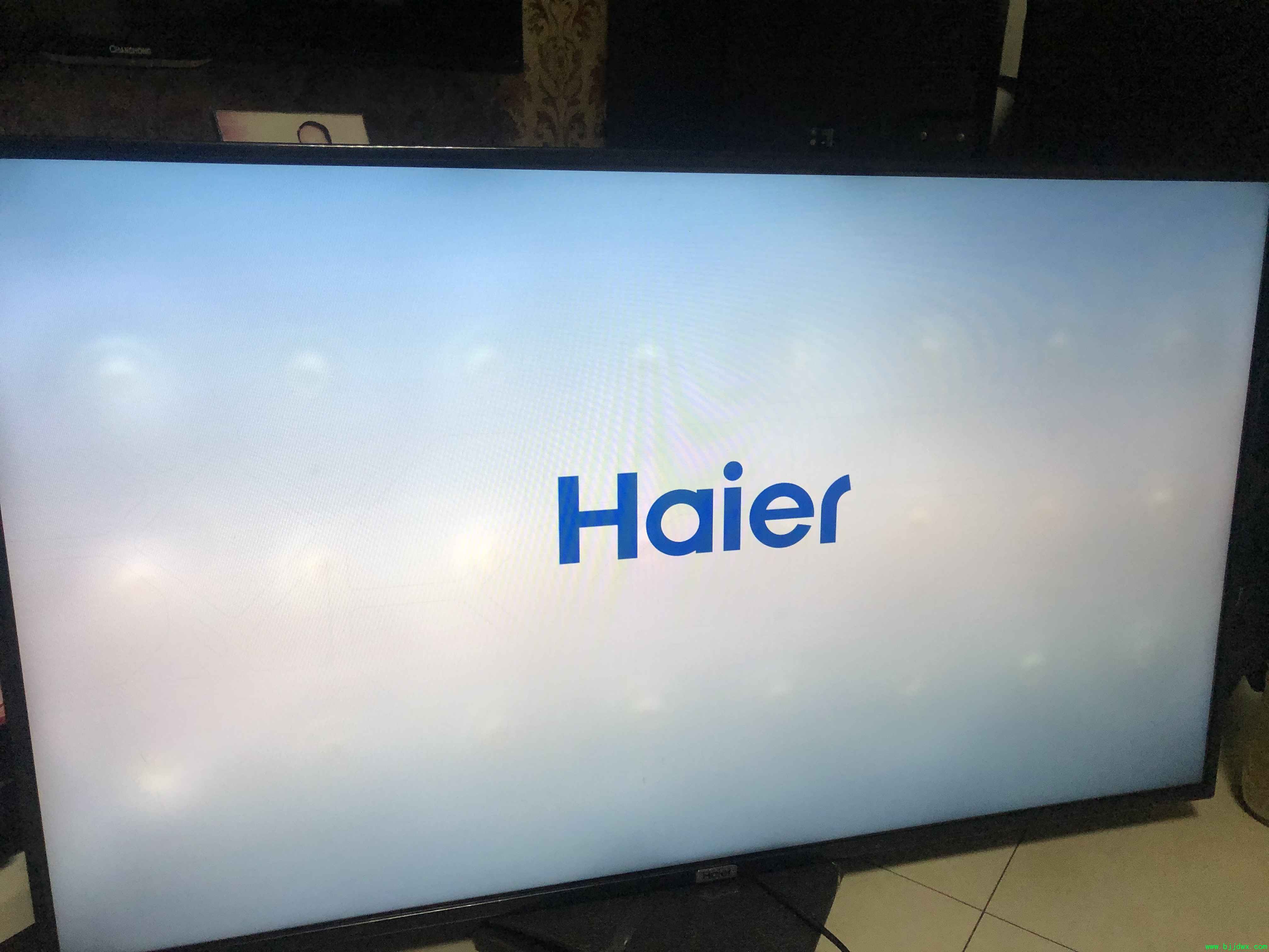

修电视换灯条有时用户急用,来不及买灯条换,就把灯珠全部换新,然后把灯帽沾是,可是电视就出现光斑(光圈),不知什么原因,烦请有知道的师傅告诉一下,先谢过了! IMG_1243.JPG

里面的纸位置放错了吧!薄的那张在外面,厚的装里面,我装错过就出现这样!

灯的瓦数不对吧?

可能是灯珠帽没有安装合适

海尔牌的有时原装开机画面会看得到光斑
换的灯珠是不是和原来一样的?
或者灯罩沾不正
灯罩是不是凹面镜?沾的胶过多流去中间也会这样

凹灯珠和凸灯珠换错了吧

灯帽是凹透镜的

灯珠还分凹灯珠和凸灯珠,我以前不知道

没遇到过,看上去灯珠太亮了,具体原因还真不好说。。。

可能是背光膜顺序排错了,拆的时候记住背光膜的排列顺序。

凹镜的直接换灯条,灯帽沾的位置不合适,我换那么多就没沾合适过,一般凹镜的接种换灯条

灯罩不对,光太强了,所以穿透了。

更换的灯条问题,或者加一层遮光纸
