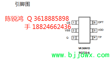

产品型号VK36N1D
产品品牌VINTEK/永嘉
封装形式:SOT23-6

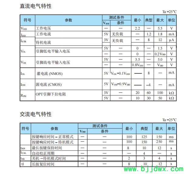

• 工作电压:2.2V~5.5V
• 低待机电流10uA/3V
• 低压重置(LVR)电压2.0V
• 4S自动校准功能
• 可靠的触摸按键检测
• 4S无键触摸进入待机模式
• 防呆功能长按10S复位
• 上电0.3S为稳定时间禁止触摸
• 具备抗电压波动功能
• 上电时OPT脚选择输出高有效还是低有效

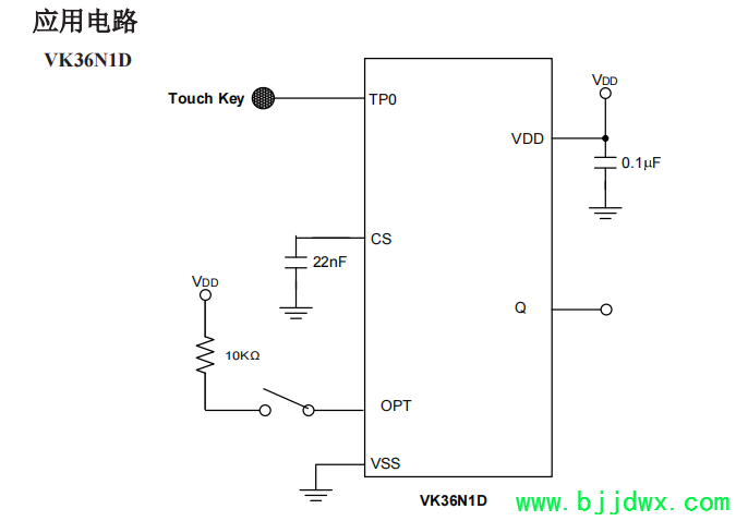

• 专用管脚外接电容(1nF-47nF)调整灵敏度极少的外围组件
