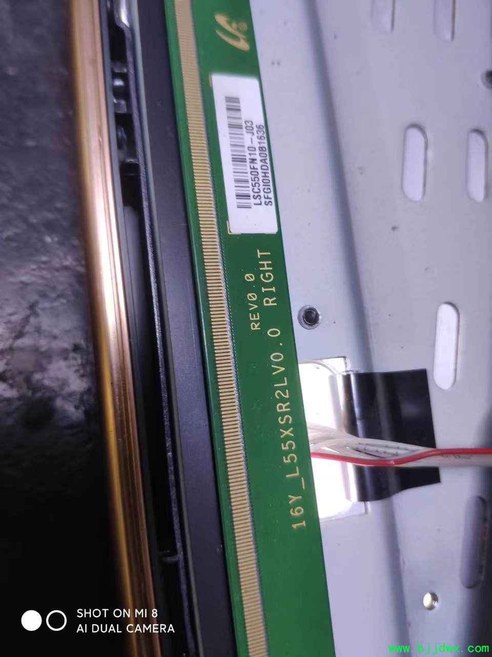

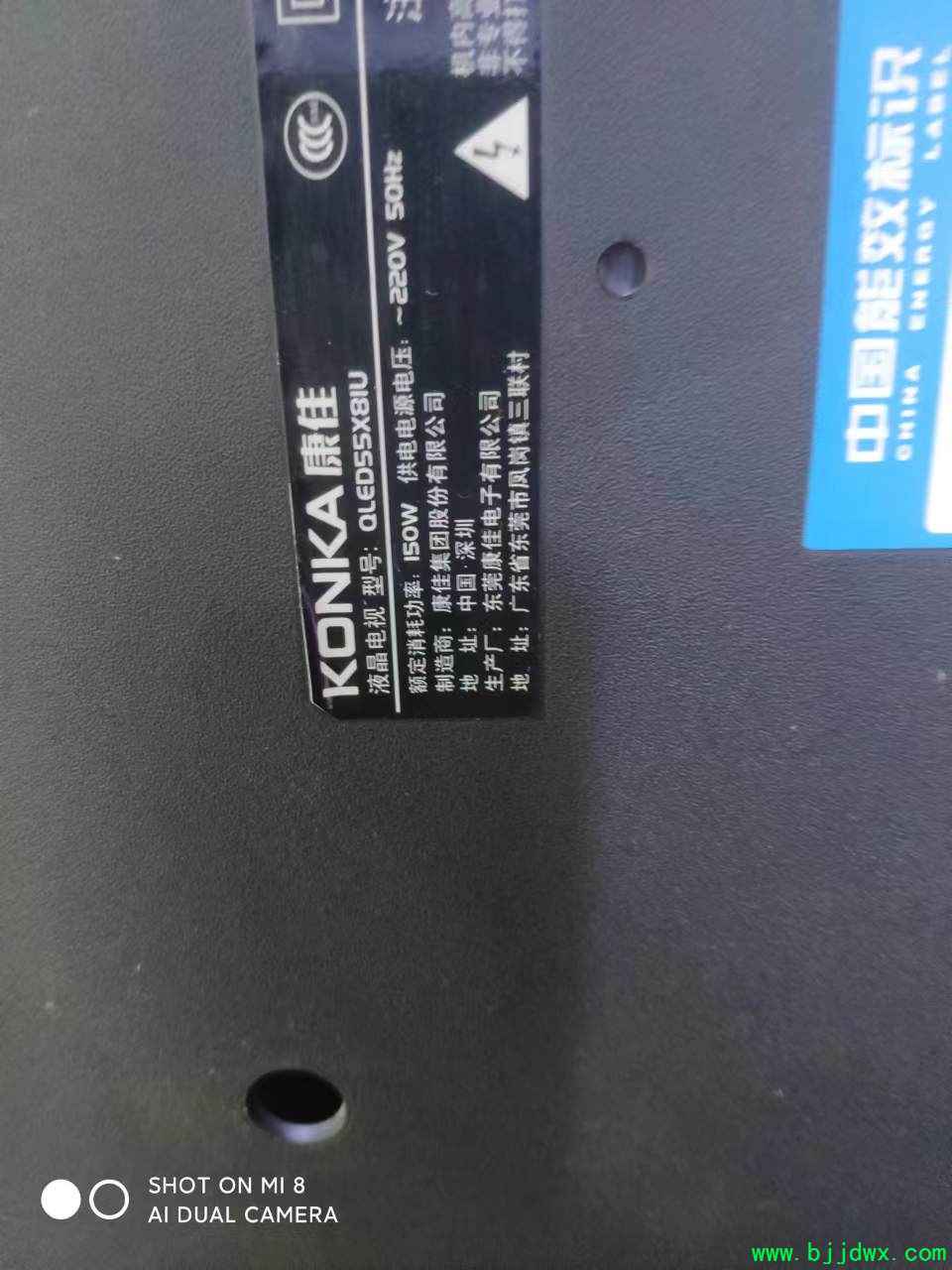

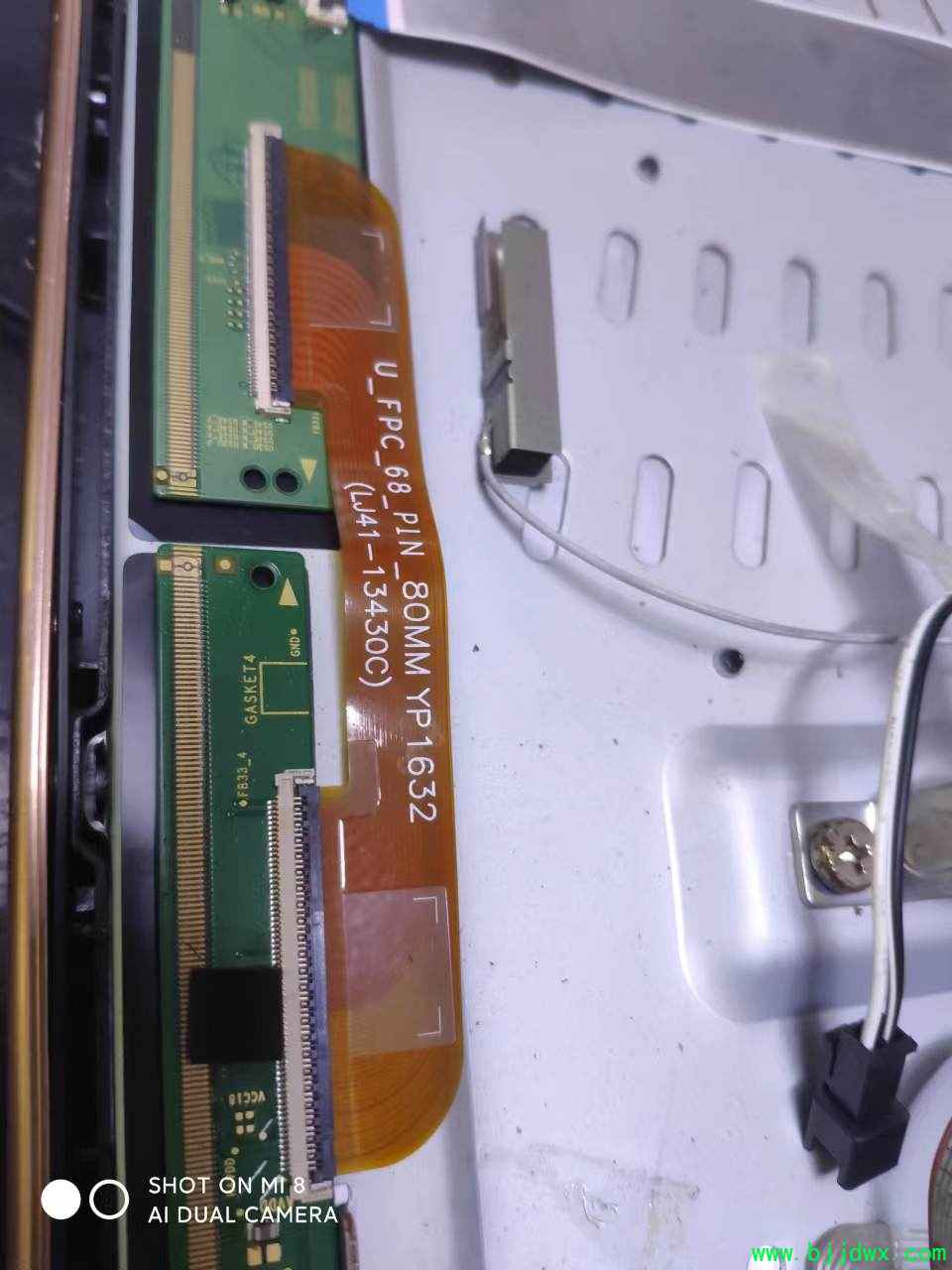

三星55寸曲屏,它的通病,有时候暗屏幕,通过切断坏那边Y电源修复,之前修过小米,长虹,一直好的,后来遇到一台长虹,经多次修复,现在偶尔出现问题后,后来放弃维修,再加上最近遇到几台海信相同故障,那几台都是经过别人维修不久故障复发后,现在对这款屏幕我都几乎失去信心,这不昨天又修了一台康佳佳 QLED55X81U三星曲屏,现在修好了,我觉得没有把握了,在此听听修过这款屏幕经验丰富的一点意见?
