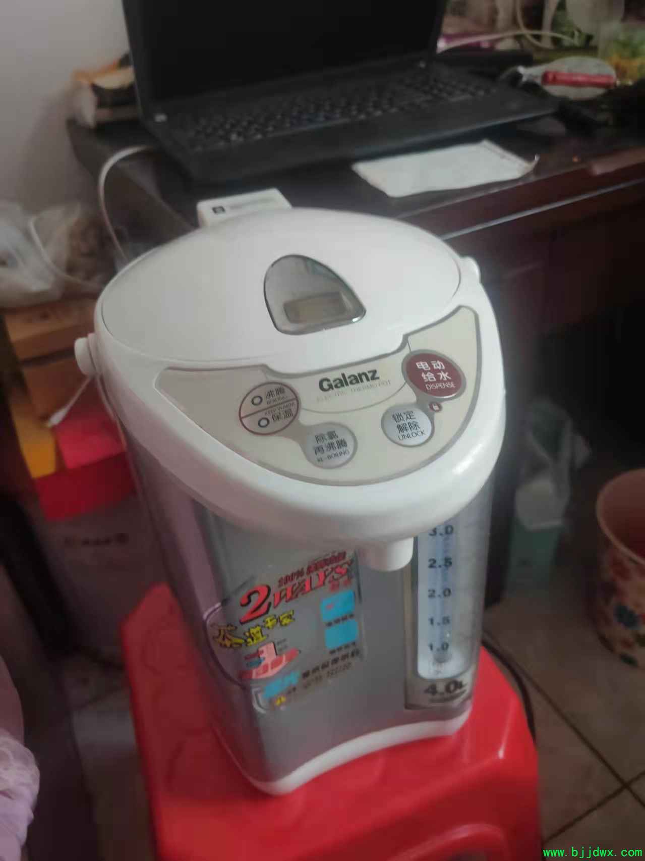

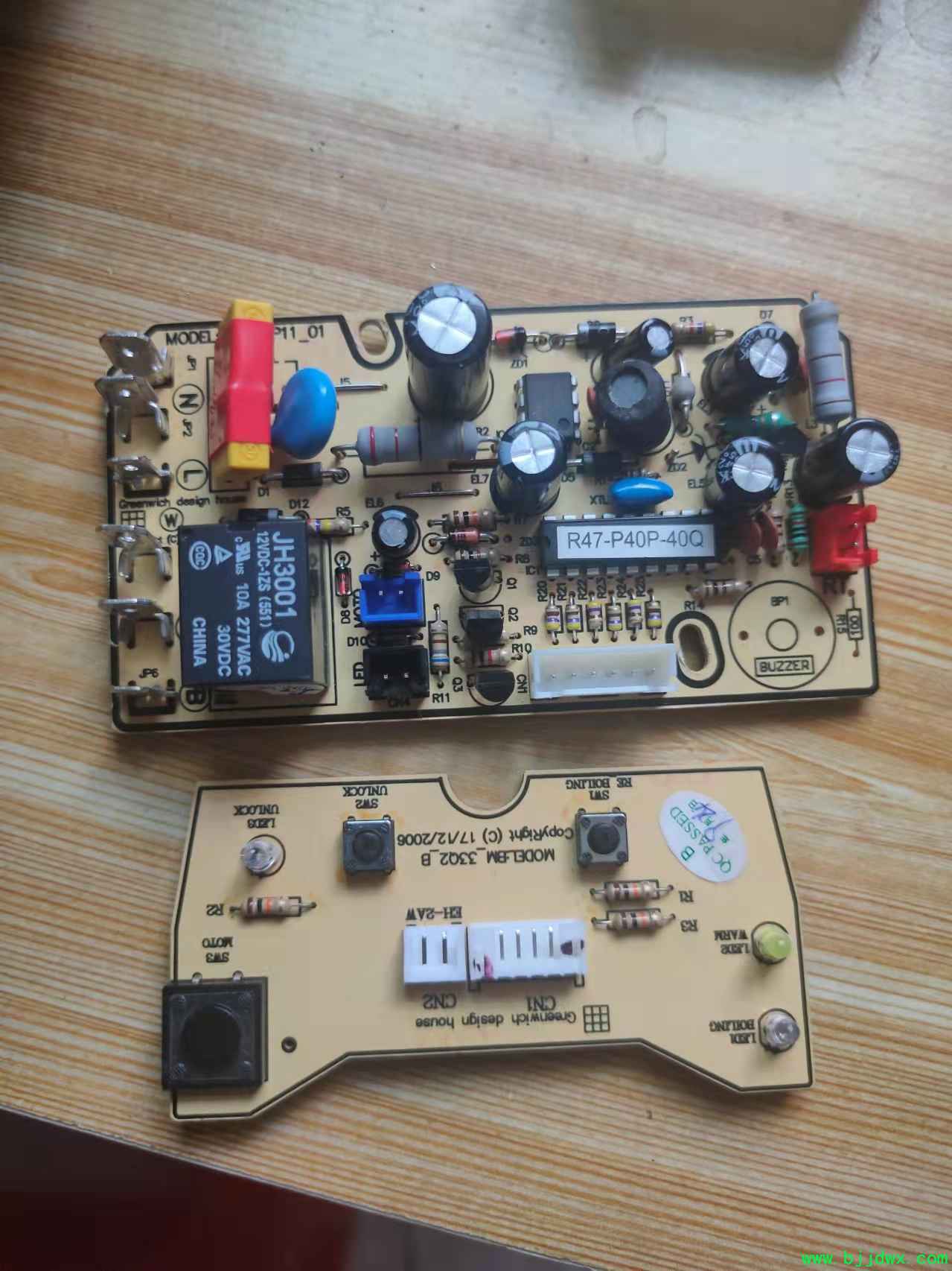

通电后面板上“沸腾”“保温”两个指示灯闪亮,但是不加热请高手指点,提供电路图、电源板、按键板者我可以付费,谢谢!

 楼主| 发表于 2022-6-19 17:26 | 显示全部楼层
新来不好意思,手忙脚乱不适应,请多指教,忘记上图啦

 楼主| 发表于 2022-6-21 11:05 | 显示全部楼层
结果是105度温度控制坏了
不知道KSD201与 KSD301外形尺寸完全一致吗?
