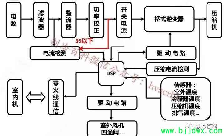

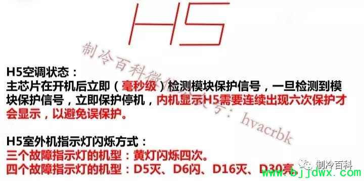

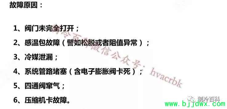

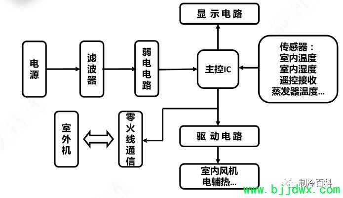

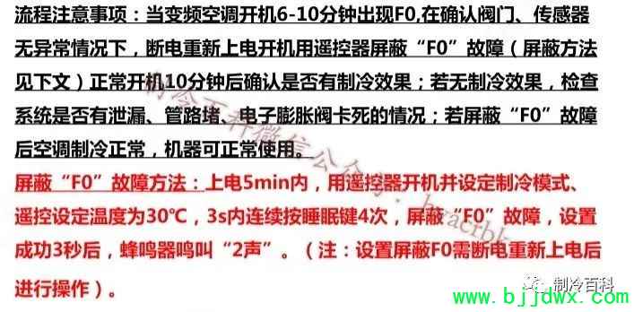

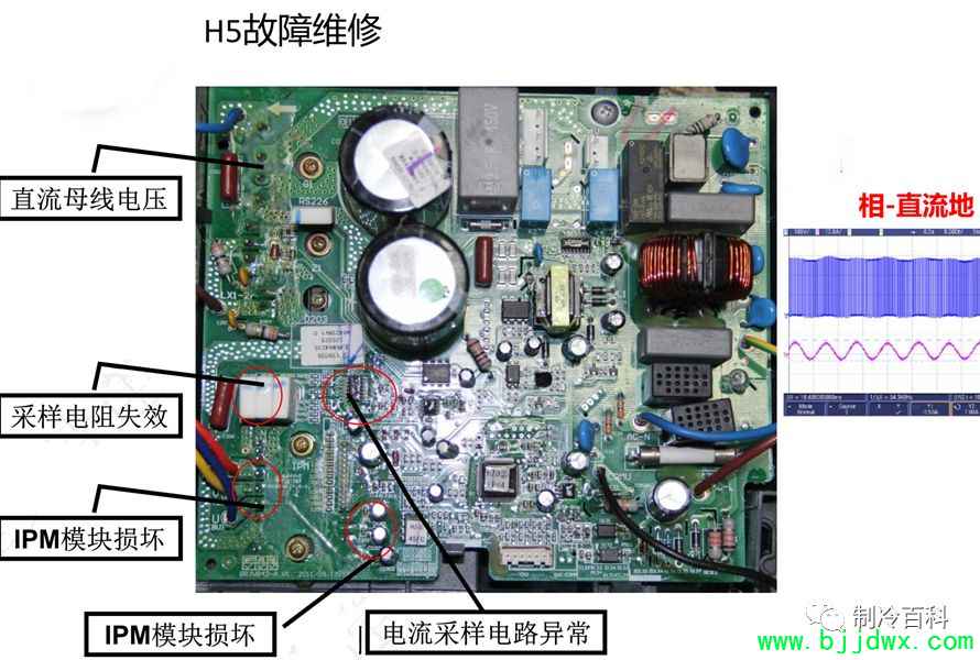

电气原理图
a5840d6374d68606aacd644e34afaf5d.jpg 内机控制框图:
26b80039e87f40a474e68d0c593ec5e8.jpg 外机控制器框图:
fbc0cf7594ebf25900010deeaefdf69f.jpg 内机主板:
9cfc4d3c5989e611e4782177a3d00cd0.jpg 外机主板:
a15a7b60e27ed32a5c414157fb4f1ce4.jpg 遥控器设置运行频率:
