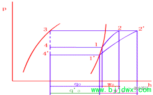

蒸发温度对循环性能的影响:
在分析蒸发温度对循环性能的影响时,假定冷凝温度保持不变。当蒸发温度由T0 降低到T0'时,循环由原来的1-2-3-4-1变为1'-2'-3-4'-1',如下图所示。
