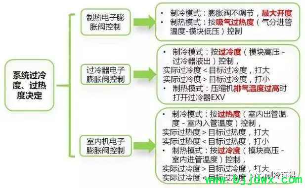

电子膨胀阀介绍:
1、制热电子膨胀阀:在制冷模式下,制热电子膨胀阀为最大开度,膨胀阀不起调节作用;在制热模式下,制热电子膨胀阀按吸气过热度(气分进管温度-模块低压力)控制。
2、过冷器电子膨胀阀:在制冷模式下,过冷器电子膨胀阀按过冷度(模块高压-过冷器液出温度)控制;在制热模式下,当压缩机排气温度过高时,才会打开过冷器电子膨胀阀。
3、室内机电子膨胀阀:在制冷模式下,按过热度(室内出管温度-室内进管温度)控制;在制热模式下,按过冷度(模块高压-室内进管温度)控制。

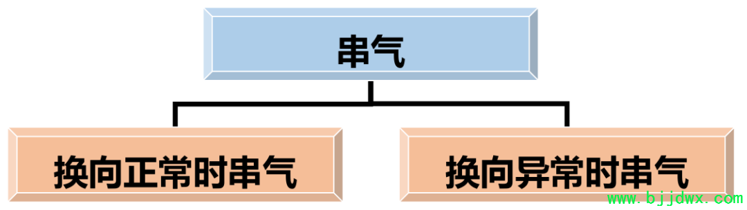

2、四通阀串气:无论制冷或制热,滑块卡在中间位置,导致相互导通,即该冷的吸气管不冷,该热的排气管不热,管温度趋于相同。
用手摸四通阀下面的三根管,若均发热,说明四通阀换向未到位,处在中间串气状态。

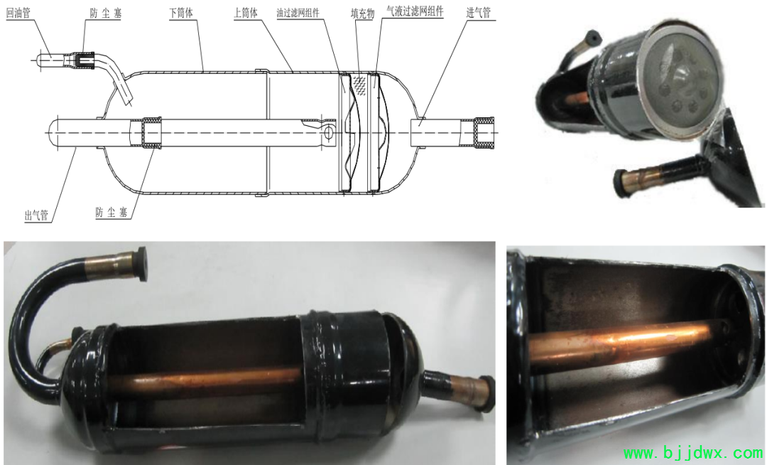

五、气液分离器如何分液和回油?系统运行过程中,压缩机将低温低压的气态冷媒压缩成高温高压的气态冷媒,如果压缩机吸入了液态冷媒,将会对压缩机内部造成液击,损坏压缩机。气液分离器用来将气体和液体冷媒分离开来,避免液态制冷剂进入压缩机内部造成液击,因此它必须安装在压缩机吸气侧。
工作原理:冷媒进入气液分离器的状态是气液混合的,它利用气体与液体的密度不同,在惯性、重力和离心力等作用下使气体中所带的液体微粒分离出来,防止液态冷媒进入压缩机。
回油孔的作用:在分离制冷剂液体的同时,冷冻油也会被分离出来并积存在气液分离器底部,所以在气液分离器出管口和底部都会有一个油孔,保证冷冻油可以回到压缩机,从而避免压缩机缺油。
正是因为回油孔尺寸很小,很小的杂质都可能造成回油孔堵塞,所以当 压缩机需要 更换时,即使 润滑油清澈无杂质,也需要 更换气液分离器。

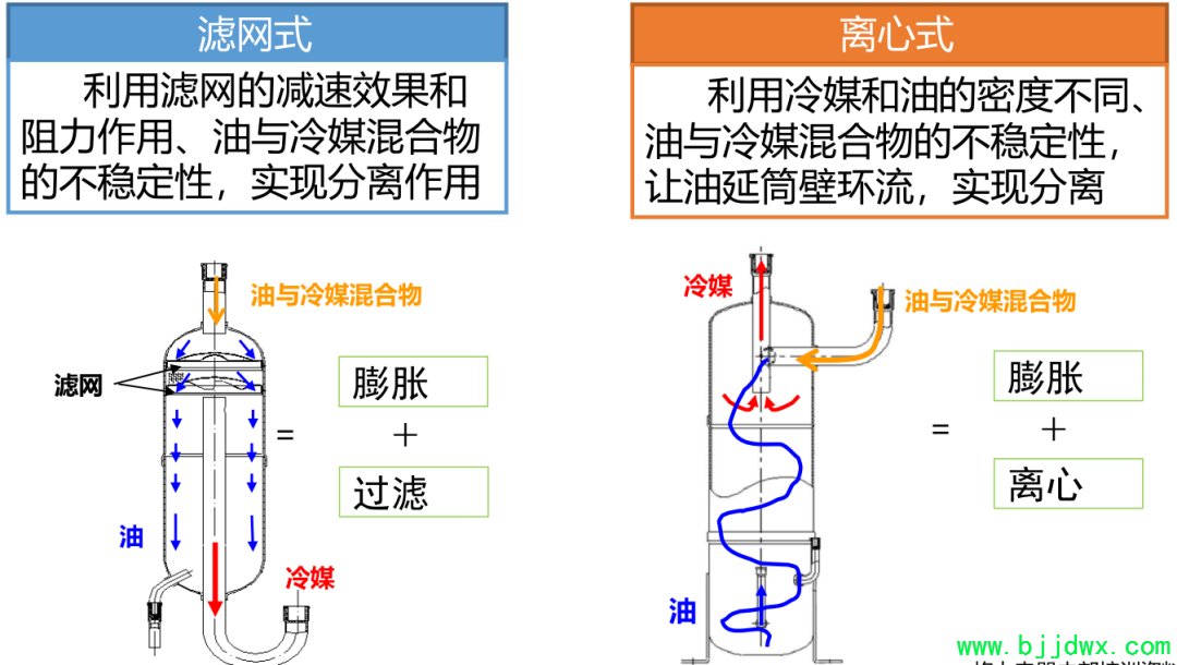

六、油分离器如何保证压缩机有足量冷冻油?压缩机运行过程中,如果大量润滑油被冷媒带走,压缩机润滑不良会导致烧轴。油分离器的作用就是 将从压缩机出来的润滑油与高压气态冷媒混合物进行分离,使润滑油重新回到压缩机,所以油分离器的位置在压缩机的排气侧。
油分离器的分类:目前用于多联机系统的油分离器为以下两种,原理如下:
油分离器内部结构:

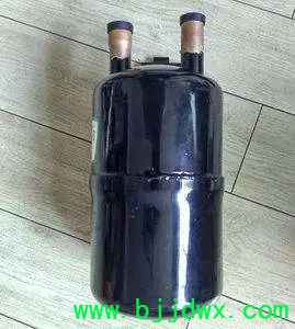

七、储液器的作用是什么?在空调系统运转中,系统中冷媒量是按照所有室内机全开时所需要的制冷剂量进行填充,但是空调在实际使用过程中,开启的室内机台数不是固定的。当开启室内机较少时,系统中部分制冷剂是用不上的,因此为了减少损耗,需要使用这个零部件将多余的冷媒储存起来。
通过设置储液器,可避免液态制冷剂在冷凝器中积存过多而使传热面积变小,影响冷凝器的传热效果,又可利用 储液器的储液能力,平衡和稳定系统内的制冷剂循环量,使空调处于正常运行状态。 储液器一般设置在室外机冷凝器的出口处,为使冷凝器中的液体制冷剂顺利地进入 储液器, 储液器位置应该低于冷凝器。
