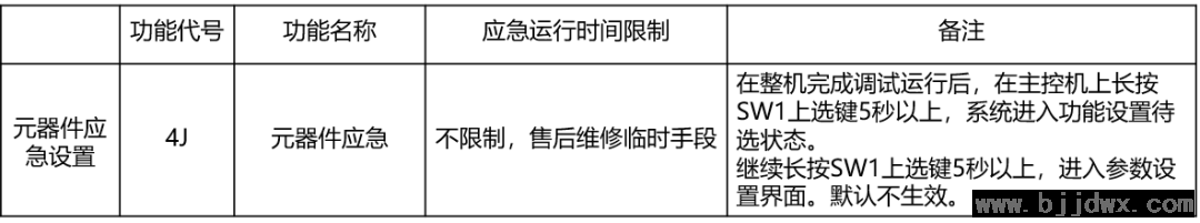

另外,GMV6新增了元器件的一些应急功能。比如环境感温包出现了异常,机组可以实现使用化霜感温包检测到的数据加上修正值来临时代替环境感温包使用。具体操作如下:
注意:在整机完成调试运行后 ,在主控机上长按SW1  上选键5秒以上,系统进入功能设置待选状态。
注意:应急功能只是作为售后临时解决方案,出现问题一定要及时处理应急运行是给你申领配件争取时间,不是最终的解决方案,更不能长期运营。
