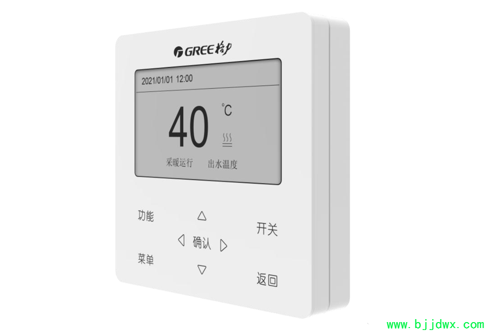

调试状态判断
格力热水机机组解密后,若检测到机组中存在未调试的模块且线控器带调试功能,则进入调试步骤选择界面;若模块无调试功能或者线控器无调试功能, 则跳过调试阶段。
首次调试时请先进入调试准备界面。

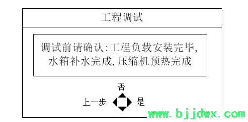

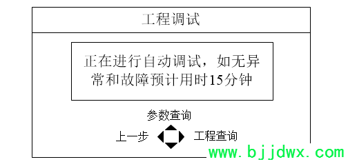

工程调试
按“►” 键选择“是” ,则进入如下界面:
请根据工程实际安装情况选择是否使用水箱感温包。其中采暖或制冷工程可不需要水箱感温包,热水工程必须使用水箱感温包。选择之后界面显示如下
调试过程中,如进水温度过高,则弹出如下提示
若进水温度满足条件,则各模块依次开启。水温高时可通过参数设置更改进水温度设定值。

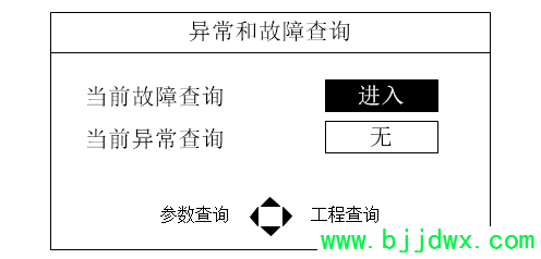

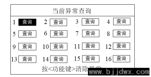

若出现停机故障或异常,则弹出异常和故障查询界面。
出现的异常(故障)必须手动清除。异常(故障)恢复后,将重新进入开机调试。
在当前异常(故障)查询界面,按“功能” 键可以清除所有模块的异常(故障)。

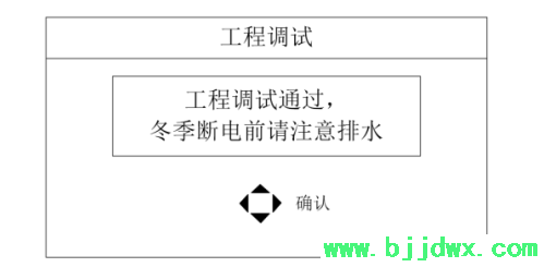

开机调试过程未出现故障和异常停机时,满足调试通过条件,弹出如下界面,按
“►” 键确认退出工程调试。

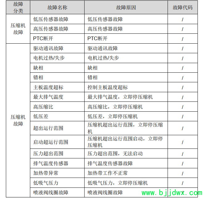

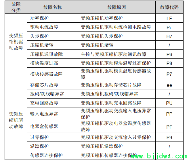

故障代码
