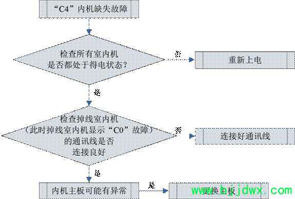

格力多联机“C4”代码是内机缺失故障
故障判断条件和方法:
当机组检测到室内机掉线台数超过3台时,机组将停机保护,同时线控器显示C4故障代码,像视频中那样。
可能原因:
1.通讯线连接不良,同时有问题的内机显示C0通讯故障《格力五代多联机C0故障如何解决?(上篇)》,《格力五代多联机C0故障如何解决?(下篇)》《格力多联机C0故障快速解决(视频)》
2.室内机掉电,这种情况比较多见,同时会伴随着CL故障代码交替闪烁,带电的内机总的制冷量不及主机制冷量的50%。
3.内机主板工作异常,这二种情况比较少见。
