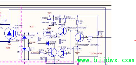

请教一个美的TM-S1-20C主板的驱动问题,Q1204的作用是什么?为什么在C极接9.1V稳压管?Q1202 C极为什么要并联两个20R的电阻?不能用一个电阻代替吗?CHECK的中文意思是检查,CHANGE的中文意思是改变,变化,这两路信号都来自单片机CHKS011.请各位前辈赐教。谢谢

我觉得应该是保护电路,当驱动电路异常,S011的CHECK端检测到IGBT的G极出现高于9.1V的异常电压,CHANGE端输出高电平,ZD1202反向击穿导通,电压从Q1204到地。避免IGBT损坏。若有错误之处,请大家指正。谢谢

既然9.1V就保护,那还要18V稳压管干什么?

电磁炉中的最佳驱动电压为18V,IGBT管是电压控制型元件,其开启电压一般大于15V,也就是说,只要电压大于15伏就可以使它导通,但是电压偏离18伏这个数值,将导致IGBT无法完全开启工作在放大区或导致栅极击穿。所以必须用18伏稳压管稳压。超过9.1伏就保护是为了更保险。如果等到电压超过15伏,IGBT都被击穿了,那还要保护电路干嘛?

IGBT可以作为开关管来理解。它适合开关状态。激励不足的长期导通状态反而容易使其损坏。仅从保护角度出发,CPU检测到超高电平,发出停止工作指令,驱动IGBT的下拉三极管导通,将G极电压直的接拉至0,岂不更加保险?

驱动电路异常,才会导致G极出现异常电压,此时cpu的控制信号无法送到G极,只能通过Q1204进行保护。希望知道的师傅都出来谈谈你们的看法。

应该说18V电源供电异常,才会导致G极电压过压异常。CPU的驱动信号无论如何异常,无非就是常通与常断的问题。这部分电路,可能是新式的电磁炉才有的,老式的没有这部分电路。上面那个CHECK检测点,应该是向CPU反馈驱动状态的。检测是否有脉冲电压。如果是低电压,说明驱动未动作,从而输出相应的报警信号。从而断定驱动下拉三极管(短路)或是上拉三极管(断路)可能有问题。如果是恒定的18V电压,同样的道理那就说明驱动上拉三极管有问题了,需要更换。也就是说,CHANGE信号并非一定是根据CHECK电平来决定的。那么,什么情况下CPU会给CHANGE输出高电平,让IGBT栅极钳位在9.V左右呢?也许需要知道厂家的设计考虑。防止18V稳压管保护不周造成IGBT烧毁从而增加一级保护?也许有这种考虑。

这是美的2019年才上市的几款超薄机,我也是第一次见。我也觉得是双重保护
