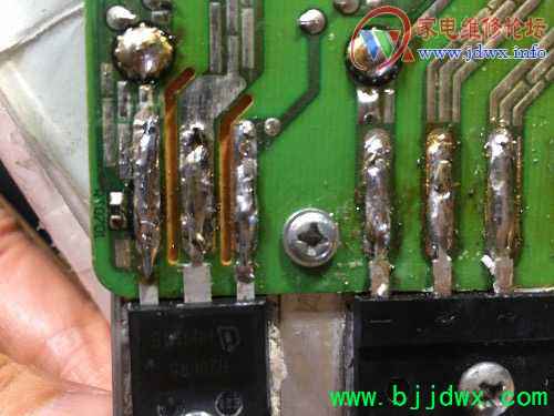

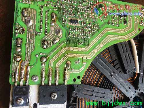

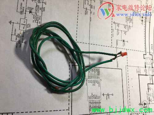

美的电磁炉RT 2149,烧保险。更换IGBT,整流桥, 18伏稳压管和三个驱动管后可以开机,风扇转一下就停,触摸板显示正常,各个按键工作正常。风扇不转,不加热,滴滴响。用自制的检锅工具检测,灯不闪,没有pwm脉冲请问一下,R T0701的阻值是多大的?该如何检修?谢谢!

加一下温,看电阻值是否有变化……。

加热有变化
