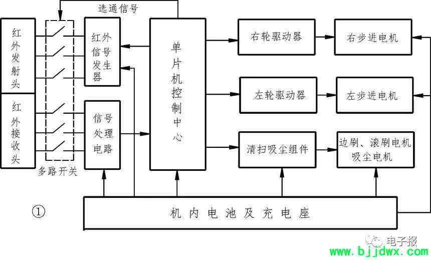

一、智能扫地机器人构成与原理 家用智能扫地机器人主要由吸尘器部分、行走驱动部分,检测传感器部分、单片机控制部分和电源充电器五部分组成,结构框图如图1所示,
结构如图2所示。

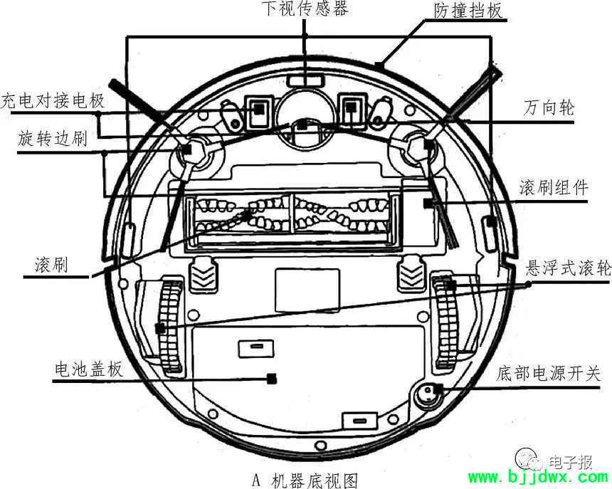

1.吸尘器部分
吸尘器部分具有起尘、吸尘和滤尘三段式清洁功能。在机身底部中区有一个旋转滚刷用来卷起地面较大的碎屑脏污;底部前方左右两侧装有两个相对旋转的边刷,用来提高每次清扫地面的有效面积,并将墙边角与家俱底下的灰尘垃圾扫入吸尘器内。机器正常工作时,吸尘器内的直流电动机驱动风机叶轮高速旋转,使空气高速排出,吸尘器内部产生瞬时真空,与外界大气压形成负压差,在压差的作用下,风机前端吸尘口的空气不断地补充风机中的空气,吸尘器吸入含灰尘的空气,经过滤尘器过滤后排出洁净的空气,过滤出的垃圾被收在集尘盒内。
2.行走驱动部分
行走驱动部分是智能吸尘器的主体,一般采用轮式机构,在机身底部的后端装有两个悬浮式驱动滾轮,机身底前端用一个万向轮与后轮组成三角形支撑,如图3所示。

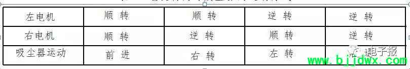

工作时两个步进电机驱动两个后轮,从而推动吸尘器机身行走移动,这种结构既简单又提高了转弯的灵活性。由于智能吸尘器是在行走中工作的,移动的速度要求比较低,一般在3m/min左右,因为步进电机不宜在低速状态运行,为了避免步进电机低速爬行,所以在电机轴与轮轴之间加装了一组减速齿轮来实现吸尘器的低速爬行。通过机内单片智能控制改变作用于步进电机的驱动脉冲信号频率和相序,实现对两个驱动轮的高精度调速、停转和调向。同时对两电机分别施加相同或不同脉冲信号时,通过差速方式可以方便地实现吸尘器前进、左转、右转、后退和调头转弯等功能,甚致当两后轮相互反向运动时,可绕轴中点原地旋转。电机转向与吸尘器的运动方式的关系如表1所示。
表1 电机转向与吸尘器的运动方式

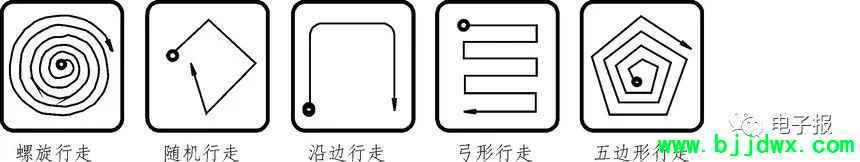

清扫路线是智能吸尘器的重要指标之一,目前清扫路线分为规划式和随机式两种。随机式清扫模式是在智能吸尘器感知四周的环境后,随机行走清扫各个区域;规划式清扫模式是在智能吸尘器感知四周的环境后,然后依照予置的规划路径行走,有效地遍历各个区域完成各个区域的清扫。清扫行走路径模式通常有:螺旋式行走模式、 弓字形行走模式、沿边行走模式、五边形行走模式、随机行走(自动行走)五种,如图4所示。为了适应不同地面环境,能更彻底的清扫,智能吸尘器设有多种清扫模式(行走路径),可按需选用。而模式可预置的多少随不同产品型号而异,以下四种清扫模式较为常用:

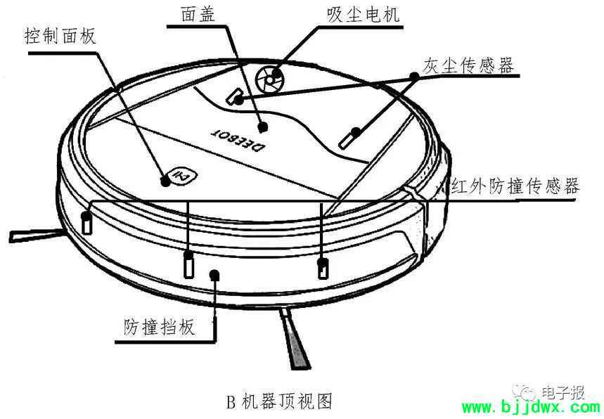

红外测距传感器是机器人常用的非接触式传感器,红外线具有沿直线传播和反射、折射、散射、干涉及吸收等特性。红外线在真空中传播速度C=3×108m/s,而在介质中传播时,由于介质的吸收和散射作用,使它产生衰減。一般金属材料基本上不能透过红外线,塑料能透过红外线,智能吸尘器红外传感器的工作原理是‘三角测距法’,红外发射器按照一定的角度发射红外光束,当遇到物体以后,光束会反射回来。机器人利用红外测距传感器自带运算电路会自动完成计算工作,输出一个和检测距离相关的电参数,即可得知距离值。图2所示在吸尘器机器前方的挡板上装有三个红外避障传感器,分别位于挡板左、中、右三处,这样主机前进过程中在其前方偏左、偏右或居中方位,能夠检测前方一定距离内是否存在障碍物。每个传感器各有一个发射端和一个接收端,发射端发送红外光束,如果前方有障碍物,光束会反射回来,此时若接收到的红外信号强度超过阈值,那么传感器被触发。机器人会感知到前方有障碍物,随即调整两个步进电机驱动轮的前进速度和方向,带动驱动轮转向,脱开障碍物,实现避障功能。
(2)碰撞检测传感器
红外传感器的主要缺点是探测视角小,很难探测前方狭小障碍物,若障碍物(反射面)较小,接收端得到的红外线则不会超过阈值,或者障碍物颜色为黑色和深色时,红外线会被吸收一部分,以及处于暖光源(如白炽灯、太阳光)照射下,传感器无法正确接收到红外反射信号,为了弥补这一缺陷,几乎所有智能吸尘器都用红外传感器与碰撞传感器融合方式实现避障。碰撞传感器用于红外传感器未探测到障碍物时,吸尘器和障碍物发生碰撞后的避障。因此,在半圆形挡板上还分区安装了防碰撞检测单元(如微动开关等),通过读取每个碰撞执行单元信息,可准确具体识别碰撞方位,为机器人的智能判断提供可靠的物理依据。

在吸尘器机体前方底盘边沿下方另外还有3路红外传感器,其功能用于探测路面状况,如遇到台阶类或凹槽类地面,当传感器感知高度大于8cm的地面落差信号后,经过信号处理电路初步处理之后,送至微处理控制器,发出动作指令,吸尘器停止移动,使主机在有高度落差的边缘不会掉下。

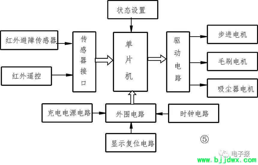

智能扫地机器人的控制系统主要是以单片机作为核心,辅助其外围电路。各功能模块在单片机的控制下相互协调工作,保证扫地机器人各种功能的实现,控制系统框图如图5所示。它主要完成以下任务:
① 向各传感器分别发出选通信号,通过路选信号控制,顺序与各个传感器通信,实时完成信息数据采集功能。
② 作为控制器的核心,它要根据接收到的数据信息,计算并判断障碍物的相对位置、
体积大小,结合机内预先设定的规则,确定相应的避障措施(前进、左转、右转、后退、调头)。
③ 在确定避障措施后,再向步进电机输出相应的控制脉冲,具体实现避障方案。
④ 接受遥控器的指令,调整机器人的工作状态。检测电池剩余电量,及时指挥智能吸尘器自动返回充电,进行充电管理等。
