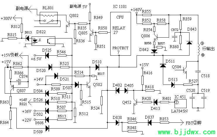

松下TC-29P100G彩电CPU⑦脚保护电路解析
    松下TC-29P100G彩电采用MD2机芯,相同机芯的彩电型号有TC-29P100R等。它采用I2C总线控制技术。机芯有主、副两个电源电路,副电源为微处理器和保护执行电路提供工作电源,主电源为整机主电路提供工作电源。该机待机指示灯为黄色,正常工作指示为绿色。开机后由黄色变成红色半秒钟左右马上变为绿色,整机开始正常工作。如果主电源电路正常,场、行输出级电路出现故障;开机后CPU的7脚出现高电位,约 3秒左右绿色指示灯熄灭,以后每隔2秒钟左右红灯闪烁一次。如果主电源电路有故障,指示灯绿色始终不亮。
MD2机芯CPU型号是MN102L35GTLJ,它的保护检测、保护指令输出及保护执行电路见图1。
    图1中,CPU⑦脚是故障检测输入脚,外接各路保护检测电路,对电源和场行扫描电路进行检测,上述电路不属于I2C总线检测和调控范围。电视机正常工作时,⑦脚为低电平;被检测电路发生故障时,向⑦脚输入高电平(用指针表测2V及以上),微处理器据此判断被检测电路发生故障,从开关机控制输出端27脚输出待机控制电压,驱动Q805导通使Q802迅速截止,继电器RL801触点分断而关闭主电源实现待机保护。
微处理器7脚外围保护检测电路由以下几部分组成。
㈠、图1中;R855、R852、R858、R854、Q806、D842等组成主电源过流检测电路,当主电源140V负载电流过大时,R855两端的压差使Q806导通,D842也导通,使CPU⑦脚电压上升为高电位,27脚则输出保护指令。R859、R860、D843组成主电源140V过压检测电路。当主电源140V电压升高后,R859、R860的分压点电压也升高,当该点电压升高达到D843反向击穿值后,使CPU⑦脚电压上升为高电位,27脚则输出保护指令电压。
㈡、R527、D513、D511组成行输出极高压检测电路,当D513、D511因行逆程电压升高后而相继导通,导致CPU⑦脚电压上升为高电位,27脚则输出保护指令电压。
㈢、由R401、D413、R420、Q452、D405、D402组成场输出电路的保护检测电路,LA7845N正常工作时, 7脚输出电压,经R401、D413(整流)、R420使Q452导通,将R416、R418分压点上的电压下拉成低电位,D405、D402截止,CPU的7脚为低电位,整机正常工作。当场输出电路出现故障时,LA7845N的7脚输出0电位或负电压时;Q452截止,D405、D402导通,使CPU⑦脚电压上升为高电位,27脚则输出保护指令电压。
㈣、R853、D837、R846、R848、D838组成灯丝电压检测电路,灯丝电压正常时;D838截止,CPU的7脚为低电位状态。当灯丝电压出现故障性升高时,经R853限流、D837整流、R846、R848分压,使D838反向击穿而导通,使CPU⑦脚电压上升为高电位,27脚则输出保护指令电压。
㈤、R862、R866、C874、Q807、R863、R864、D509组成+15V过流检测电路,当+15V负载电流过大时,R862两端的压差使Q807导通,经R863、R864分压,D509导通给CPU⑦脚输出高电位,导致CPU的27脚则输出保护指令电压。
㈥、D507、Q502、D510组成反相器电路,D507是反相器的输入端,D510是反相器的输出端。正常情况下,Q502呈导通状态,既反相器输入高电位,反相器向CPU的7脚输出低电位,整机正常工作。主电源输出的+14V经R509、D521、R514和 +15V通过D520、R523同时为反相器提供工作电压。这样,如果+15V和+14V两组电源中,如果有其中一组电源出现故障为零伏,另一组电源还可以触发CPU⑦脚为高电位。
R812、F815、D813、D822(光耦)组成市电检测电路,当+300V电压升高时,经R812、F815分压,D813反向击穿,光耦D822导通,使反相器翻转,D510向CPU的7脚输出高电位,CPU的27脚输出保护指令而关闭主电源。D525与R546、D504与R511、D526与R510、D502与R507、D505与R513分别为+6.5V、+15V、+14V、+36V、+22V组成失压检测电路,它们的输出端又全部连接在反相器的输入端,从而组成了反相器的“或门”触发电路。不论哪一路电源出现输出电压低于正常值很多或为零伏时,都会造成反相器翻转,既D507和Q502截止,D510向CPU的7脚输出高电位,CPU⑦脚输出保护指令电压而关闭主电源。
实际修理中,应该首先寻找CPU  7脚高电位的来源,可逐个断开各个检测点,每断开一个检测点,要开机检测CPU 7脚电压一次,当断开某个检测点,CPU 7脚电压没有上升为高电位,则保护执行电路不工作,那么故障点就在这个检测点被检测的电路中。
以上是笔者在实际修理中对该机保护电路的认识,如有谬误之处,请同行朋友斧正。
