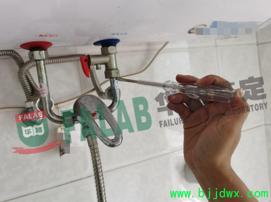

李某与受害人施某租赁了涉案房屋,某天晚上受害人施某洗澡2分钟后发生了触电事故。李某就此案中的生命权纠纷向当地法院提起诉讼,法院立即要求我单位对涉案热水器是否漏电以及漏电原因进行鉴定。
苏华碧[2021]技鉴字第**号
1、委托人:贵州省某人民法院
2、委托鉴定事项:对涉案热水器进行质量鉴定
3、受理日期:2021年07月
4、鉴定材料:
(1)《鉴定委托书》
(2)《样品清单》
(3)《笔录单》
(4)《家用电器安全通用要求》
5、鉴定地点:
苏州华碧微科检测技术有限公司
贵州省
6、 鉴定过程(略)
7、 综合分析及检验结果(略)
8、 鉴定过程图片

这个房子进线根本就没有PE保护接地线,太多这样的房子。

看到电表的线我就头昏了,这么多线。插座里竟然没有接地线,更奇葩的电工
