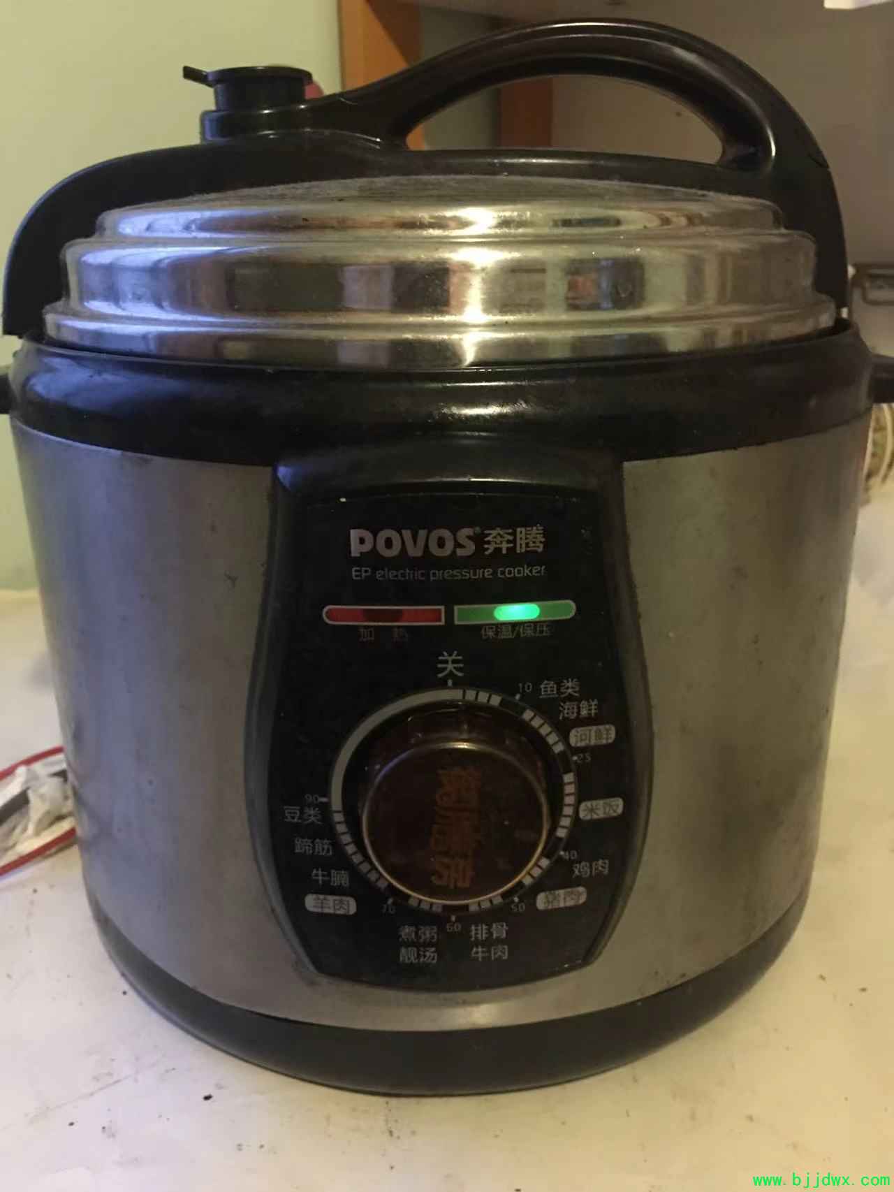

请问一下,ksd113是压力开关还是温控器?

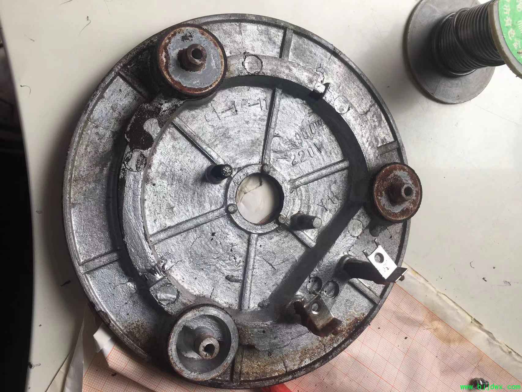

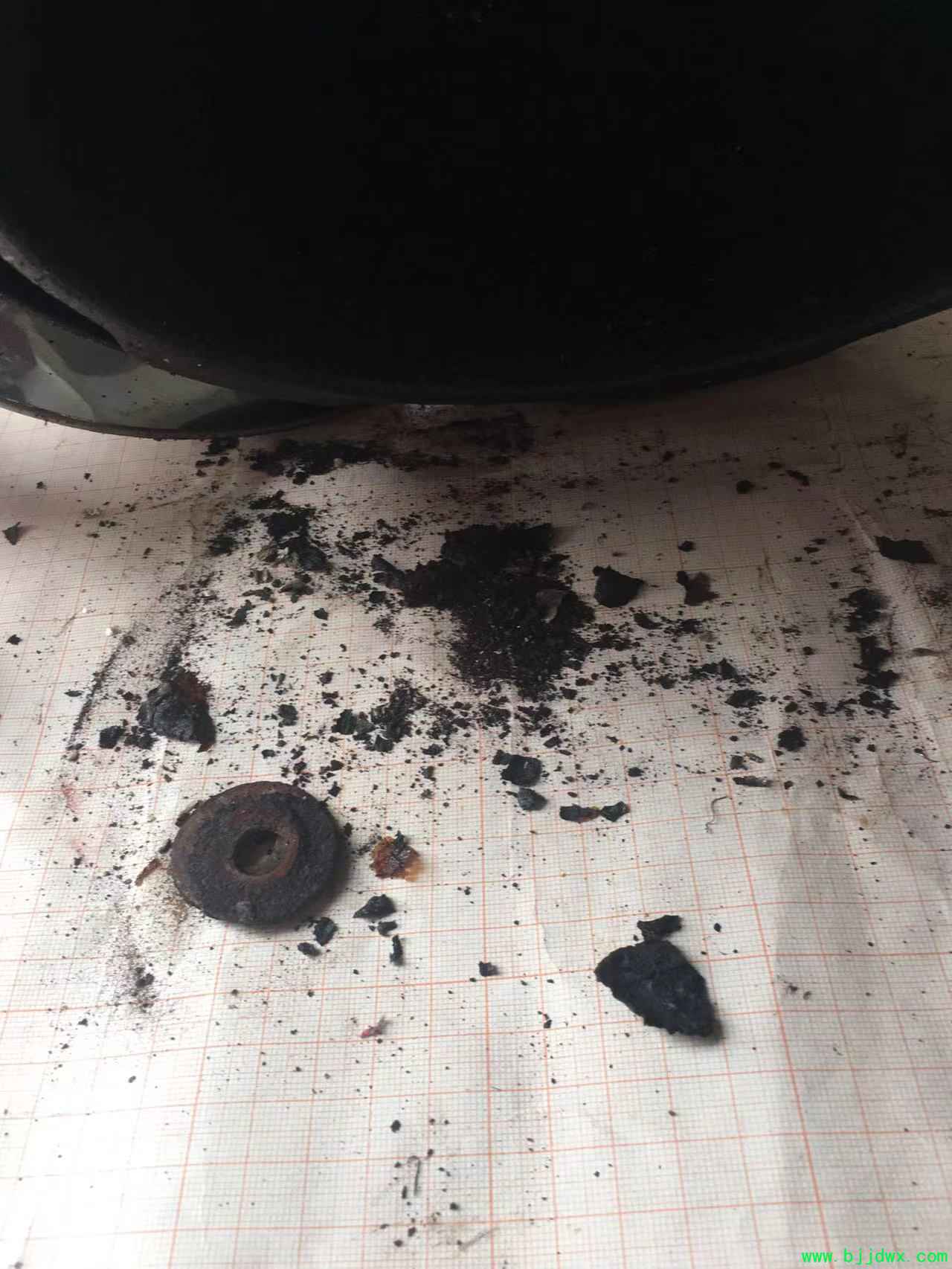

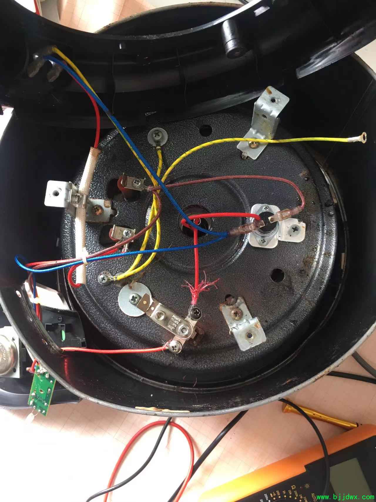

现在电压力锅已成功修复。该机出现一直加热,排气不止的故障。查压力开关已严重烧灼,触点无法断开。更换压力开关(已调到合适的位置)后,故障依旧。 因为我是第一次接触这种压力锅, 所以才上论坛求助。在得到各位前辈赐教后,我卸下加热盘才发现,加热盘的三个角均已锈死,无法下移触发压力开关。清理后试机,故障排除。

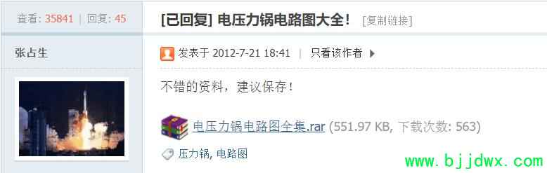

《电压力锅电路图集》的附件无法读取,可以重新上传吗?
