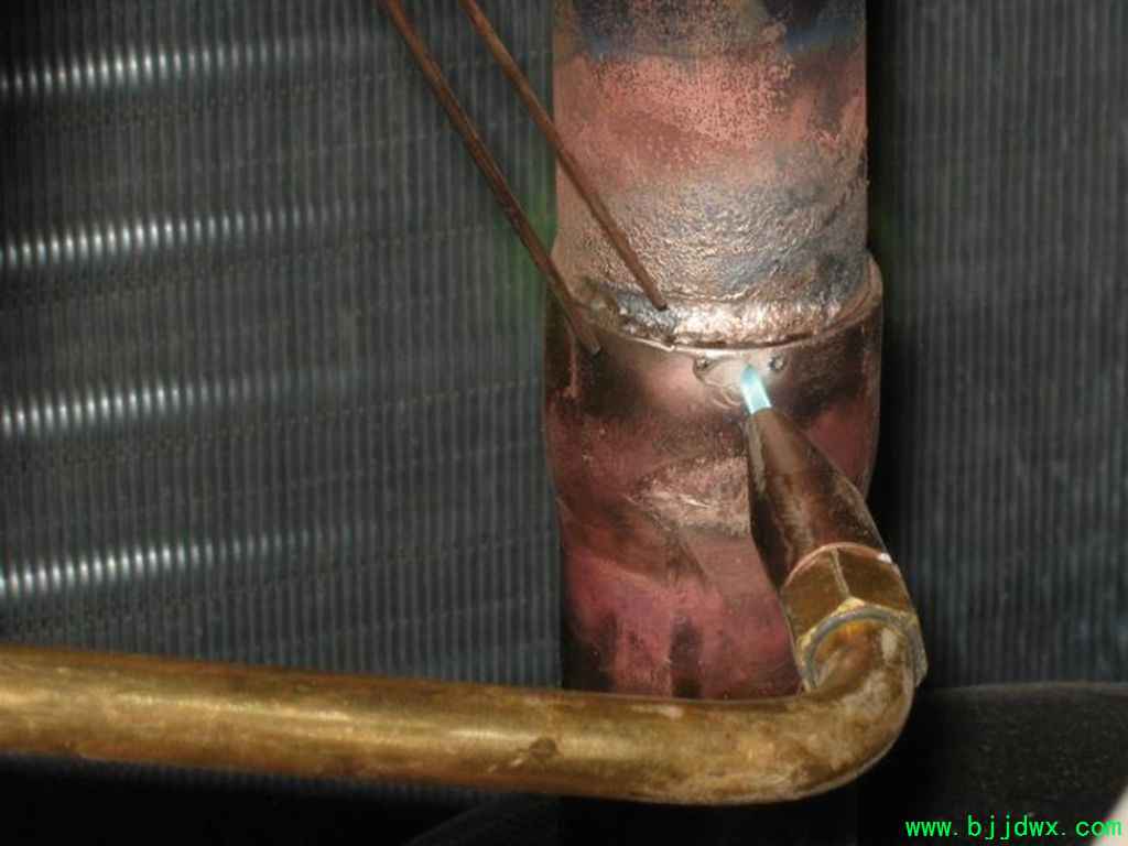

铜管焊接工艺要求:
1、焊接时,气焊火焰不得直接加热焊条。
2、焊接时,必须对被焊件进行预热。
3、将火焰烤热铜管焊接处,当铜管受热至紫红色时,移开火焰后将焊料靠在焊口处,使焊料熔化后流入焊接的铜件中,受热后的温度可通过颜色来反映温度的高低,暗红色:600摄氏度左右;深红色:700摄氏度左右;橘红色:1000摄氏度左右。

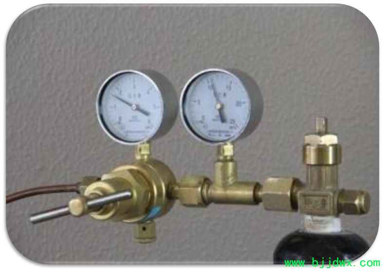

为了保障铜管内部的洁净度,铜管焊接时必须向铜管内部充入一定量的氮气,把铜管内部的空气置换出来,氮气在高温时不会造成铜管氧化,而空气会造成铜管氧化,如果没有充氮保护焊接会造成铜管内部氧化,系统内部堵塞,导致空调保护停机,严重的会导致空调的核心部件压缩机的烧毁。下图为充氮焊接和不充氮焊接的对比图:
充氮焊接

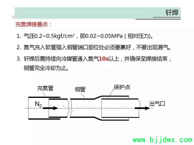

(1)、 充氮保护的要点:
①、 充入的气体必须是氮气,气流大小控制要合适。(不能使用氩气、严禁使用压缩空气和氧气)
②、充入的路径要合理,必须是只有一个出口,封堵其它出口,且氮气必须要流过所在焊接的配管焊接点。
③、 氮气充入软管插入铜管端口部位处必须用胶布裹好,不能漏气。

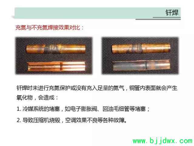

(2)、不充氮的危害:
①、钎焊时未进行充氮保护或没有充入足量的氮气,铜管内表面就会产生氧化物,造成冷媒系统的堵塞,导致压缩机烧毁,空调效果不良等各种故障。
②、为了避免这些问题,钎焊时结束必须持续向冷媒管通入氮气10s以上,并确保氮气流经正在操作的焊点,直至焊接结束,铜管完全冷却为止。

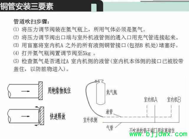

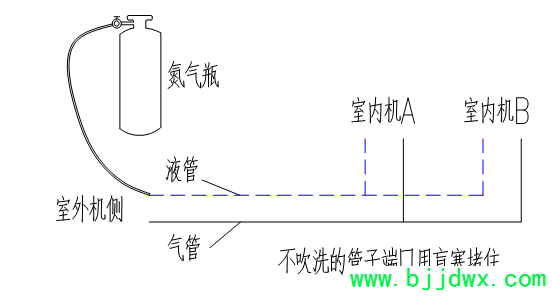

在实际施工中有些工人可能会出现充氮不充分,造成铜管内部有氧化皮残留,有没有什么办法补救呢?当然有,那就是用高压氮气对管道进行吹扫,操作方法见下图:
在实际维修中,已经发现多起压缩机烧毁的维修,都和没有充氮保护焊接有关!希望引起您的重视!你省下的氮气费用,会造成几十倍的经济损失!规范安装,提升行业品质,提升自身价值!让压缩机使用的更安全,更长久。.
