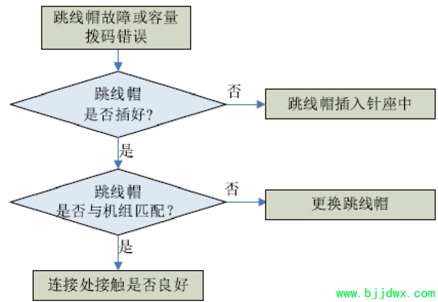

格力风管机出现“C4 C5” 如何解决?

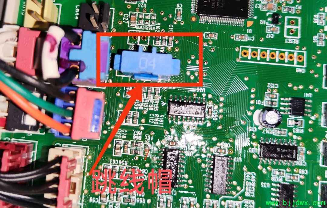

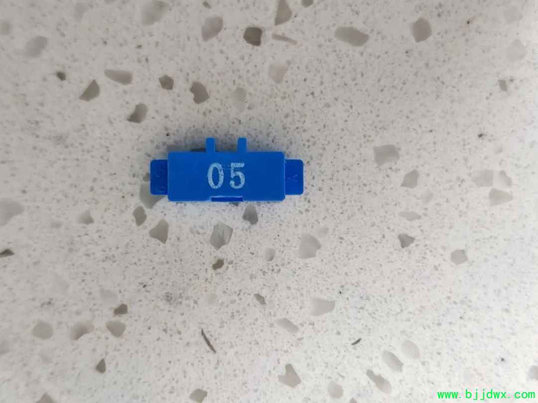

故障排查解决:
