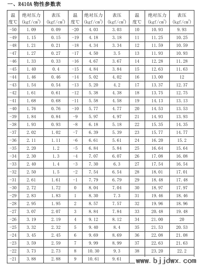

一、空调压力的基础知识1、压力的定义物理学上的压力,是指发在两个物体的接触面的作用力,或者是气体对于固体和液体表面的垂直作用力,或者是液体对于固体垂直作用力。对空调阀门测试的压力,是指冷媒对制冷系统表面(例如铜管管壁)的垂直作用力。例如20㎏/cm2压力,指的是1平方厘米(指甲盖大小)要承受20公斤的压力。
2、什么是标准大气压?
科学家发现大气压并不是固定不变的,它随着温度、海拔的变化而变化,为了能在科学和工程上计算压强,需要一个标准的大气压值。
于是在1954年的第十届国际计量大会上做出决议,规定标准大气压值为101.325kPa。工程上把高于1个标准大气压的压力称为正压,把低于1个标准大气压的压力称为负压。atm是atmosphere的简写,指地球上海平面的标准大气压。1atm
=1.01325巴[Bar]
= 101325帕斯卡[Pa]
=760毫米汞柱[mmHg]
= 760托[Torr]
=29.92126英吋汞柱[in Hg]
=1013.25毫巴[mbar]
=10332.313毫米水柱[mm H2O]
=1.0332275千克力/平方厘米[kgf/cm2]
近代科学在计算中通常为 1标准大气压=1.01×10^5 N/㎡)。100kPa=0.1MPa
负压的大小用真空值来衡量,一般用真空计测量,当把一个密闭容器用真空泵抽足够长的时间后,容器中没有任何气体,这是理想真空状态,此时容器中的绝对压力为零巴(0bar)
3、常用到的绝对压力与表压如何区分?绝对压力是以绝对真空作为起点的压力值。表压又称为相对压力,是指设备内部真实压力与大气压之间的差值。绝对压力=相对压力+大气压力。
二、压力表的读数我们压力表测量的压力,是指单位面积上所承受的压力,也就是压强(压强=压力/受力面积(p=F/S)),国际单位是Pa(帕斯卡)。在实际应用中,无论使用什么单位表示压力,都可以换算成我们习惯的单位。在实际工程中几种常见压力单位换算关系如下:1MPa=10巴(bar)=106Pa≈145psi≈10.2kgf/cm21kgf/cm2=98.067kPa≈98kPa1psi(1bf/in2)=6.8948kPa≈6.9kPa1mmH2O=9.8067Pa≈9.8Pa

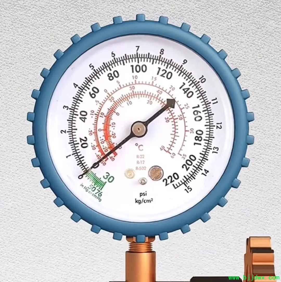

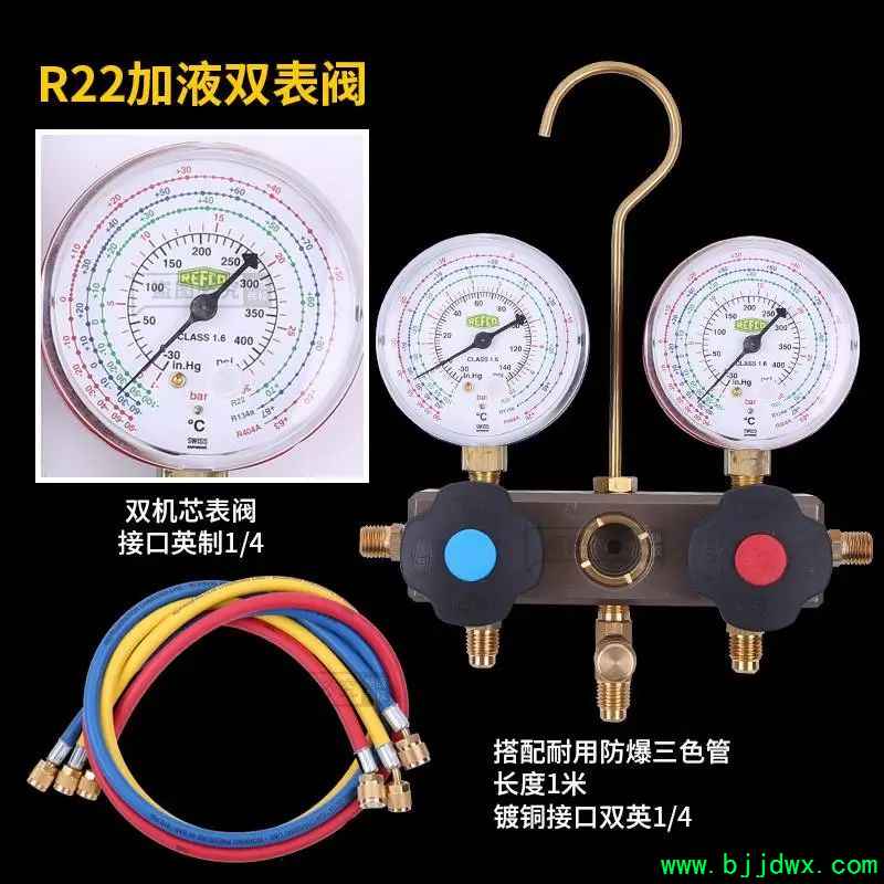

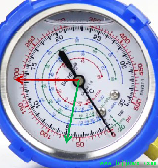

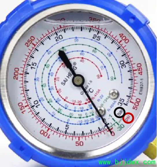

3e519018c7d830b3750da9be3c372a75.jpg 三、使用注意事项1、压力表量程匹配注意测量的压力值是否与表匹配,常见空调的高压为2-3.8MPa,低压小于1.6MPa,使用时需要注意压力表量程匹配,如使用低压表测试高压可能表表针打断,不能用低压表检测高压压力。
2、压力表盘上的读数如何解读?(以下表为例)① 压力看最外圈,红色字体为压力单位PSI(红圈圈出),黑色字体为压力单位bar(黑圈圈出)

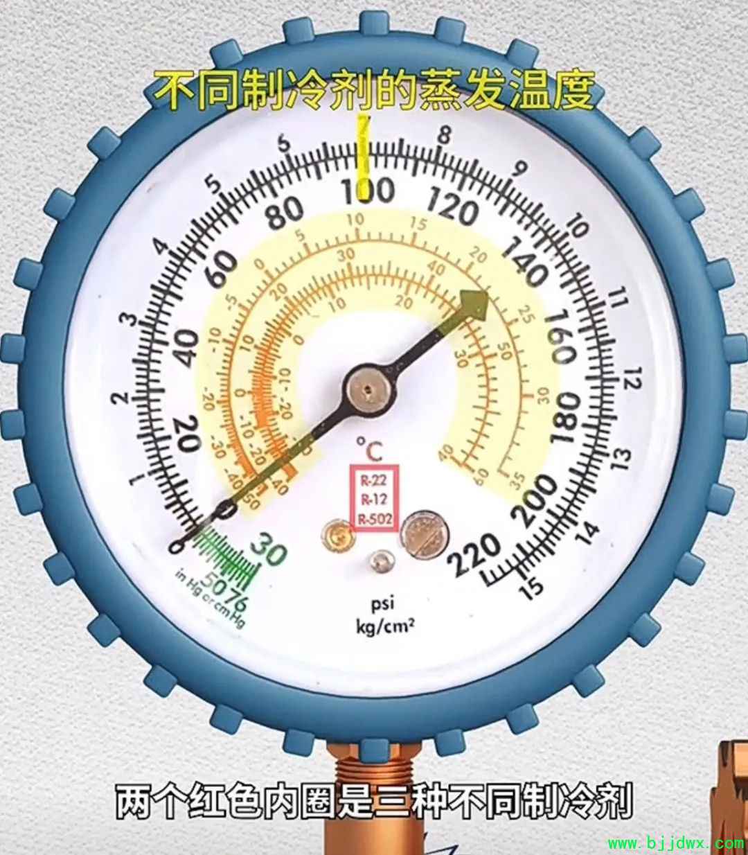

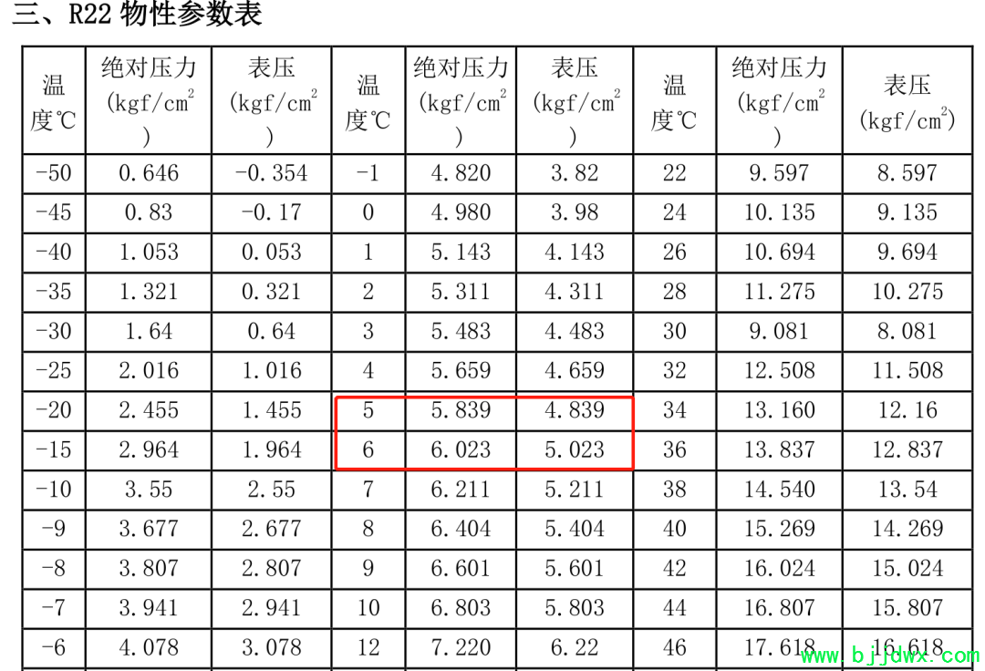

压力表内圈刻度有啥用?主要是表示不同冷媒,在不同温度下的饱和压力(相对压力)。这个饱和压力主要用于排气过热度和吸气过热度计算,可以快速判读出系统冷媒是否加够;例如R410A冷媒,在20℃的时候(红色指针),饱和压力接近于13.2Bar。R134a冷媒,在20℃的时候(绿色指针),饱和压力接近于4.8Bar。

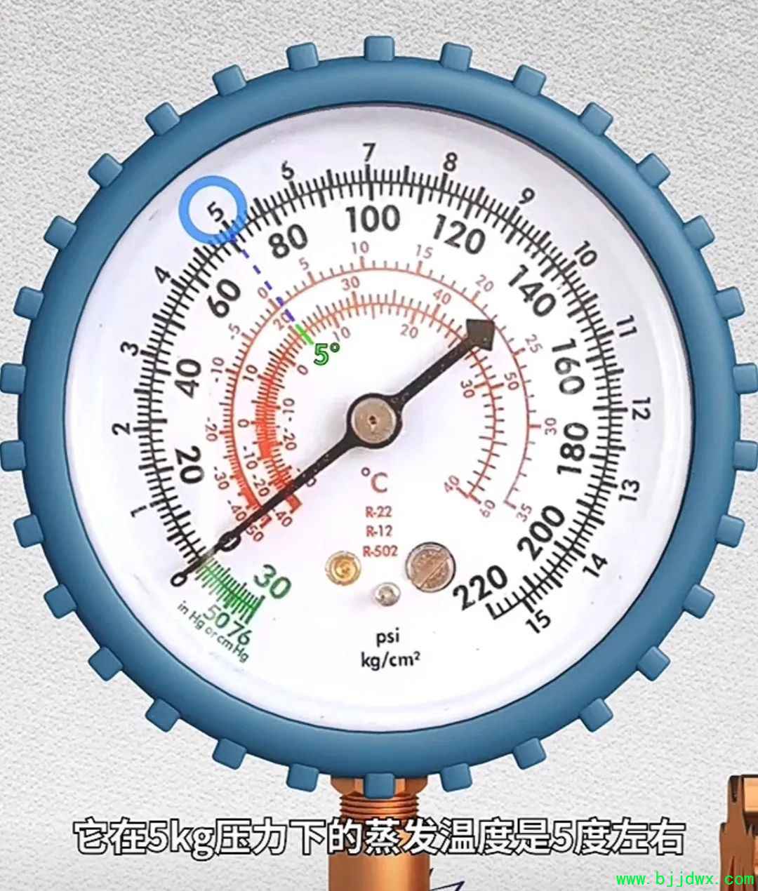

最内圈是不同制冷剂的蒸发温度对应关系
例如R22制冷剂表压5kg/cm2对应的饱和温度在5℃左右。
