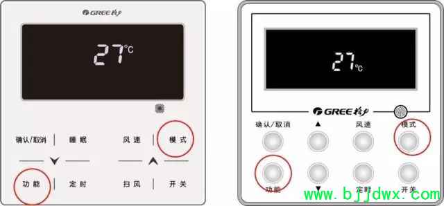

使用手操器如何修改地址?
先找到工程编号重复的两台内机,在其中任何一个手操器上面操作;
说明:格力多联机有四级参数,前两级是用户级别,只可以查看,不改变任何参数,第三级和第四级可以改变参数,要解决C5故障,就要进入第四级参数,下面就是进入的“钥匙”。你可以在“阅读原文”,视频链接中看到另外三级参数的进入“秘钥”。
长按“功能”键5秒,温度区域显示“C00”,连续按3次“模式”(必须操作,按的时候屏幕没有变化,只有“滴滴”声音)键后,继续长按“功能”键5秒,进入工程参数设置界面,此时温度区域显示“P00”。
再按“▲”或“▼”键可选择参数代码, 当按出“P42”时,按一次“模式”键,此时“P42”右上角的“0001”闪烁,按“▲”或“▼”键把“P42”右上角的“0001”修改为新的工程编号,连按“确认/取消”键3次完成设定。
注意:如果按不出P42,就是进入的参数级别不对,有可能你进入的是第三级参数,按确认键退出,按照前面的操作,重新操作一次就可以了。
下面用商用多联机手操器图片演示设置过程。说到不如做到,你看完了未必记得住,怎么办?找个手操器操作一次就记住了。
注意:设置新工程编号的小技巧:如果已知网络有N 台机组,那么新工程编号从N+1 开始设置。
特殊情况:有时连续几次设置的新工程编号仍与网络中的其他机组冲突,故障仍未消除,此种情况下可以酌情使用“一键式内机工程编号重设”功能,此功能缺陷:会导致整个网络中的工程编号重新分配,原有机组的工程编号有可能会改变。如果不想改变原有机组的工程编号时,禁止使用此功能,同时再次更换主板。有集中监控和分户计费系统建议不要使用此方法!
一键式内机工程编号重设”操作方式:
方式1:内机配有线控器时,进入工程设置P45,进行一键式内机工程编号重设。
方式2:内机配有灯板或者是天井机时,没有线控器,使用专用遥控器YV0L,进入工程设置P45,,进行一键式内机工程编号重设。
方式3:在室外机主控机的主板上连续按SW5 跳过键10 秒以上,对室内机的分配工程编号作清除处理,并重新分配工程编号,其他设置保持。(内机工程编号重设)
