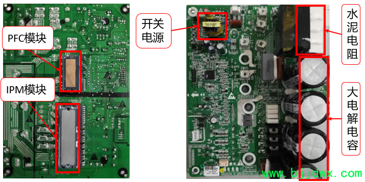

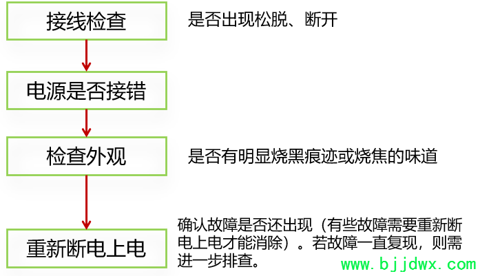

1、检查驱动板上是否有明显烧黑损坏
重点检查:IPM模块、PFC模块、开关电源芯片、大电解电容、水泥电阻
2.若驱动板外观无明显异常,接下来重点排查主芯片和IPM/PFC模块。

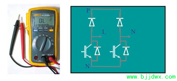

4、PFC模块如何测量是否正常?
PFC内部结构如下图所示
损坏表现:开关管/二极管击穿短路
检测方法:万用表二极管档,测量开关管间的压降。
测量方式与IPM类似,若压降在0.3V-0.7V之间,则模块正常。若出现导通,则PFC损坏。
