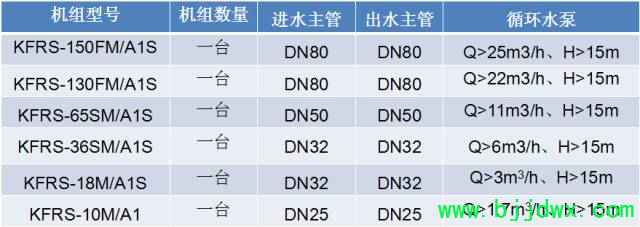

2、直热循环式热水机水泵选型推荐表:
重要提醒:
1、当自来水压超过0.4MPa时,需要安装稳压阀,给自来水降压,不需要增加增压水泵。
2、以上循环水泵扬程H>15m是指水箱与主机同层安装情况,水箱有高度差的,可以适当增大扬程到18米以上。
3、以上仅供参考,根据工程复杂程度(如管长、弯头等),可能对增压泵扬程适当增加。

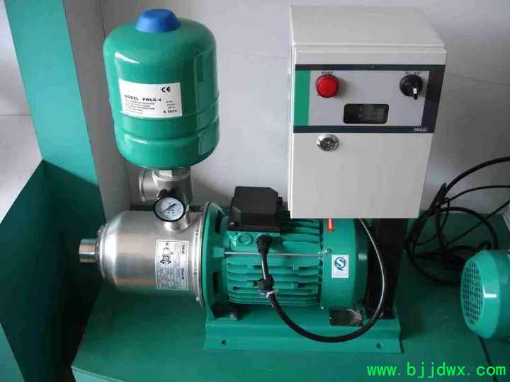

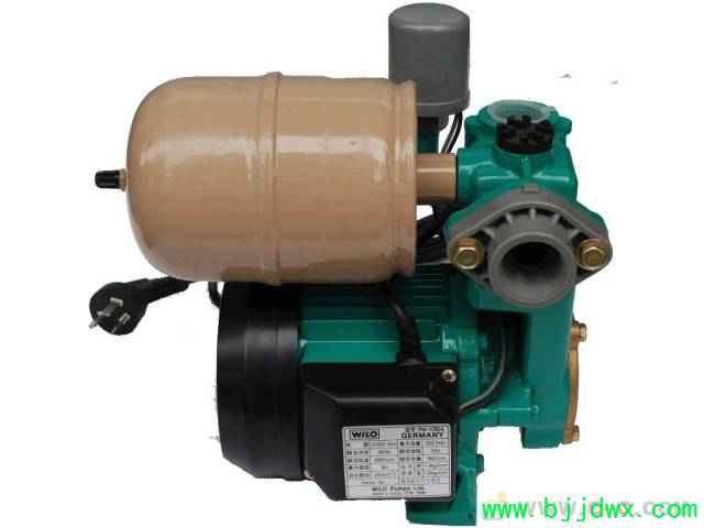

3、用户侧循环供水增压泵选型及分类:
普通立式离心增压泵
自吸式全自动启停泵
变频水泵
水泵扬程经验计算公式:H=(5+Z+0.05L)×1.1 或1.2
H:水泵扬程;
5:局部阻力经验值;
Z:储水箱热水出水口与末端管路高度差;
L:管路长;
注:若需要增压作用时,扬程需增大15~25m。
水泵流量=1.3×(高峰用水时系统水流量)
