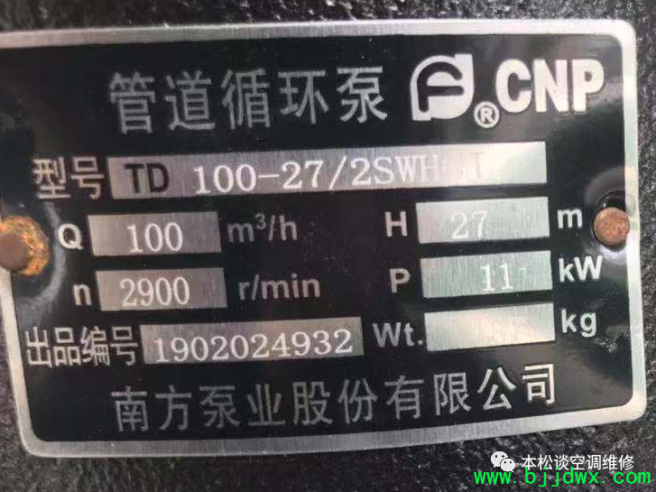

特别补充一句:当设计流量和设备的额定流量接近时,下面所提到的阻力可以套用,更多的是大过设备的额定流量很多,就不适用。同样,水管的水流速建议计算后,查表取阻力值。
水泵扬程过大有什么问题?
设计选取的水泵扬程过大,将使得富裕的扬程转化为流量的增加,流量增加使得水泵噪音加大,管道流速增快。特别是流量增加,还使得水泵电机负荷加大,电流加大,发热加大,“换过无数次轴承”还是小事,有很大可能还要烧电机的。
“水泵出口压力只有0.22兆帕”能说明什么呢?
水泵进出口压差才是问题的关键。例如将开式系统的水泵放在50米高的顶上,出口压力如果是0.22MPa,就这个系统将水泵放在地上向50米高的顶上送,出口压力就是0.72MPa了!

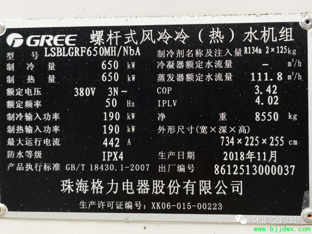

如果不知道冷水机组的冷冻水流量,如何计算呢?
机组的冷冻水流量系数 0.172[m3/(h•kW),也就是1KW制冷量需要的水流量是0.172m3/h。例如上图中制冷量为650KW的螺杆机水流量计算方法就是650×0.172=111.8,得出的结果和铭牌一样。
请根据铭牌数据计算一下一台130模块机是水流量,顺便计算一下流量18m3/h是否可以满足主机需要?

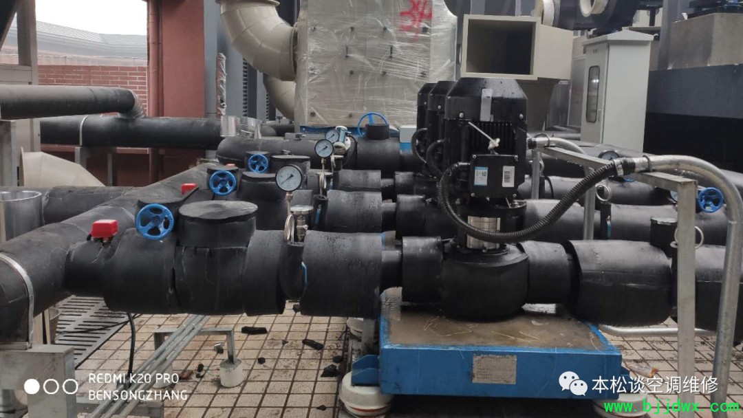

暖通水泵的选择:通常选用比转数ns在130~150的离心式清水泵,水泵的流量应为冷水机组额定流量(看机组铭牌)的1.1~1.2倍(单台取1.1,两台并联取1.2。按估算可大致取每100米管长的沿程损失为5mH2O,水泵扬程(mH2O):
Hmax=△P1+△P2+0.05L (1+K)  △P1为冷水机组蒸发器的水压降。  △P2为该环中并联的各占空调未端装置的水压损失最大的一台的水压降。  L为该最不利环路的管长  K为最不利环路中局部阻力当量长度总和和与直管总长的比值,当最不利环路较长时K值取0.2~0.3,最不利环路较短时K值取0.4~0.6
注意:两台水泵并联,水泵的流量会叠加,扬程不会叠加,但是流量是有损耗
当两台100m3/h水泵并联后,能发挥的实际流量是100×2×0.9=180m3/h,0.9是两台泵并联后的损耗,当三台泵并联后损失是0.8,例如三台100m3/h流量水泵并联使用,产生的实际流量是100×3×0.8=240m3/h;
如果四台水泵并联使用,流量会增大多少呢?四台水泵并联使用损耗更大,损失是0.6,例如四台100m3/h水泵并联,产生的实际流量是100×4×0.6=240,你看,这个数据是不是和三台并联发挥一样的流量呢?水泵并联使用最多三台,千万不要四台泵并联一起使用。
