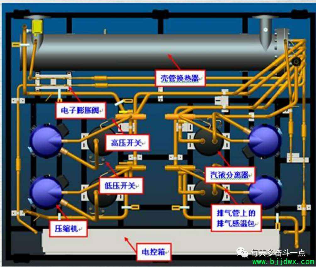

模块机有故障,记得去查询手操器,不要去看故障代码,查询手操器当前故障页面显示压缩机二过流上面一个有字表示就是当前的故障,如下:
对应的故障右上角显示“无”,表示无此故障内容。
三、压缩机过载保护分制热和制冷两种情况
1、制冷模式下压缩机过载保护,就是主机运行在制冷模式
2、制热模式下压缩机过载保护,就是主机运行在制热模式,不管室外环境温度
四、E5压缩机过流保护故障判断条件和解决方法
4.1、先讲制冷模式下压缩机过载保护如何维修
在制冷情况下如果出现过载保护,可以从以下几个方面进行判断;
A、排查环温或者水温是否正常
①、检查当地的环境温度;是不是环境温度异常过高,比如机组周围环境温度高达50℃以上?一般是外机换热不好引起,需要改善外机换热。
②、空调主机壳管进出水温,一般环温不会超过正常范围,主要观察进出水温,如果进出水温超过说明书使用要求,请降低水温,冷冻水被外界热源加热到35度以上。
B、排查系统的排气温度是否正常
①、检查机组的手操器,查看“排气温度”,如果排气温度太高,给系统接上压力表,若系统内压力值对应饱和温度与当前环境温度一致,则系统内冷媒正常;若系统内压力值接近大气压或是测得压力值对应饱和温度小于当前环境温度10度以上的,则系统冷媒不足,请检查系统泄漏点(注:检测需要在机组停机1小时以上进行);
②、检查系统的翅片(冷凝器)是否有脏堵,如果冷凝器翅片很脏,请用高压水清洗翅片,没有油污,不建议使用涤尘,对翅片有腐蚀作用,尤其是内部的冷凝器,最容易脏堵,还很隐蔽,不容易被发现,一定要仔细检查;
③、观察手操器排气温度,如果排气温度在55℃以下,立刻用万用表测量机组电流,如果远大于铭牌标识电流,说明机组灌注的冷媒量过多;没有按铭牌灌注,或者是当成系统缺冷媒去修,修错方向了(如果压缩机被液击出现过载损坏了,还会伴有压缩机“咔咔”的异响,多出现在新更换压缩机,或者没有对压缩机预热就开机!)。
C、排查运行电压是否超出说明书使用要求
①用万用表测量机组输入电压,电压不能超过说明书使用要求(380±10%)电源电压高到418V以上,一定要注意,也会引起,只要从源头降低电压既可以解决问题。
4.2、制热模式下压缩机过载保护
在空调制热情况下如果出现过载保护,可以从以下几个方面进行判断;
A、排查水温及环温是否超过说明书使用范围;
从手操器上查看机组进出水温,出水温度不得超过说明书规定的50℃,环温不得超过说明书规定的24℃,一般回水温度设定到45℃,除非是水系统有问题,壳管内热量带不走。
B、排查水泵及水路系统是否正常
①、排查水泵是否有水流,观察水系统内有否有很大的震动声响,水泵出口压力表是否有压力?有压力,切稳定,说明水系统没有空气,如果有压力,表针不稳定,不停的抖动,也是系统有空气没有排完,同时观察手操器进出水温差,如果超过8℃以上,说明水流量不足;
②、排查壳管水系统是否有空气,如果水系统内有很大震动声响,说明排空不完全,请继续打开排气阀进行排空;有空气导致的,从水泵出口排气口或者末端最高点排空气,空气排干净问题即可解决。
③、排查水泵是否损坏,或者是水泵选型偏小?如果损坏,水泵噪声会很大,也可开启备用水泵进行流量对比;
④、排查水系统过滤器是否脏堵,如果水流量小,拆下过滤器进行更换。
C、排查系统的排气温度是否正常
①、检查机组的手操器,查看“排气温度”,如果排气温度过高,给系统接上压力表,若系统内压力值对应饱和温度与当前环境温度一致,则系统内冷媒正常;若系统内压力值若接近大气压或是测得压力值对应饱和温度小于当前环境温度10度以上的,则系统冷媒不足,请检查系统泄漏点(注:检测需要在机组停机1小时以上进行);
②、检查系统的翅片是否有脏堵,如果翅片很脏,请清洗翅片;
③、观察手操器排气温度,如果排气温度在55℃以下,立刻用万用表测量机组电流,如果远大于铭牌标识电流,说明机组灌注的冷媒量过多;(如果压缩机被液击出现过载损坏了,还会伴有压缩机“咔咔”的异响)。确定是压缩机问题,请更换压缩机!
D、排查运行电压是否超出说明书使用要求?
用万用表测量机组输入电压,电压不能超过说明书使用要求(额定电压的±10%)。
当你遇到格力模块机报故障时,建议你查看线控器,上面是中文显示,故障内容显示的很清楚,帮你快速找到问题点。.
