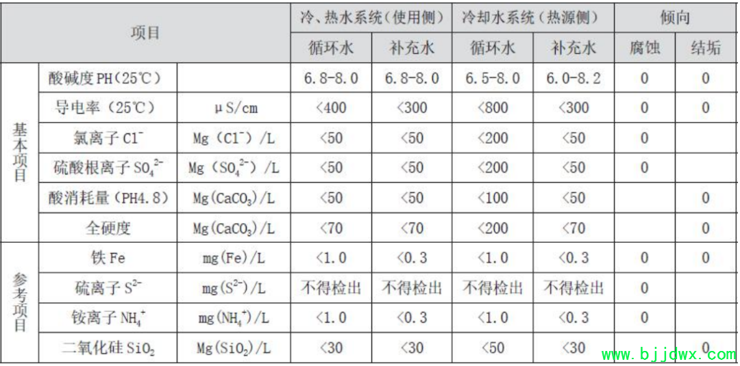

3 冷却水的水质如何判定是否可用?
目前,由于空调冷却系统大多数为敞开式循环系统,它效果好,造价低,在工程中得到广泛应用,但是经蒸发冷却后浓缩,水中的 C,Mg,Cl,Si等离子,溶解固体,悬浮物相应增加,由于空气中和水福化接触,溶氧量增加,CO大量散失,游离的CO含量降低,碳酸钙浓度降低,制冷降温大幅度下降,如不加强管理,空气中污染物如灰尘、杂物进人系统,会繁殖徽生物绿澡及粘泥,此时污垢和粘泥可引起垢下腐蚀,而腐蚀产品又形成污垢,最后造成设备及管道演蚀穿孔而被停机,冷却水的水指标。目前尚无确切的资料和标准,空调冷却水对水质的要求幅度较宽,主要应从冷却水对设备腐蚀,积垢堵塞及设备清洗难易等情况考虑,其参考指标见下表
针对以上分析,冷却水在冷却塔内蒸发散热的过程中水质不断发生变化,引起积垢、腐蚀和堵塞,目前,空调冷却补水多采用自来水,对于大型的空调冷却水系统,仅靠补充少量优质自来水是不起作用的,冷却水必须进行处理。

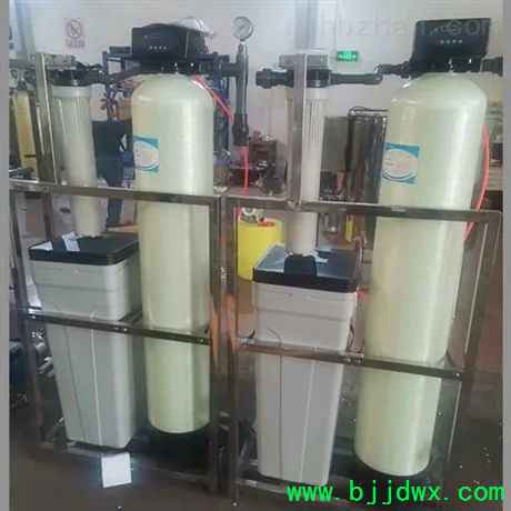

(2) 加药软化水质处理法:该方法较早应用于热水锅炉和船泊水处理,近几年来,该方法也被用于冷却水系统,常用的药剂多为固态晶体硅酸盐被膜缓蚀剂。
实践证明,有以下几点需要注意:
不同的被膜剂要求有不同的溶解温度,对于把加药灌设在循环水系统上的,水温往往能达到溶解温度,而对于把加药灌设在补水系统上的,应特别注意防止水温过低,如果水温过低,被膜缓蚀剂的溶解不好,就会影响缓蚀的作用。

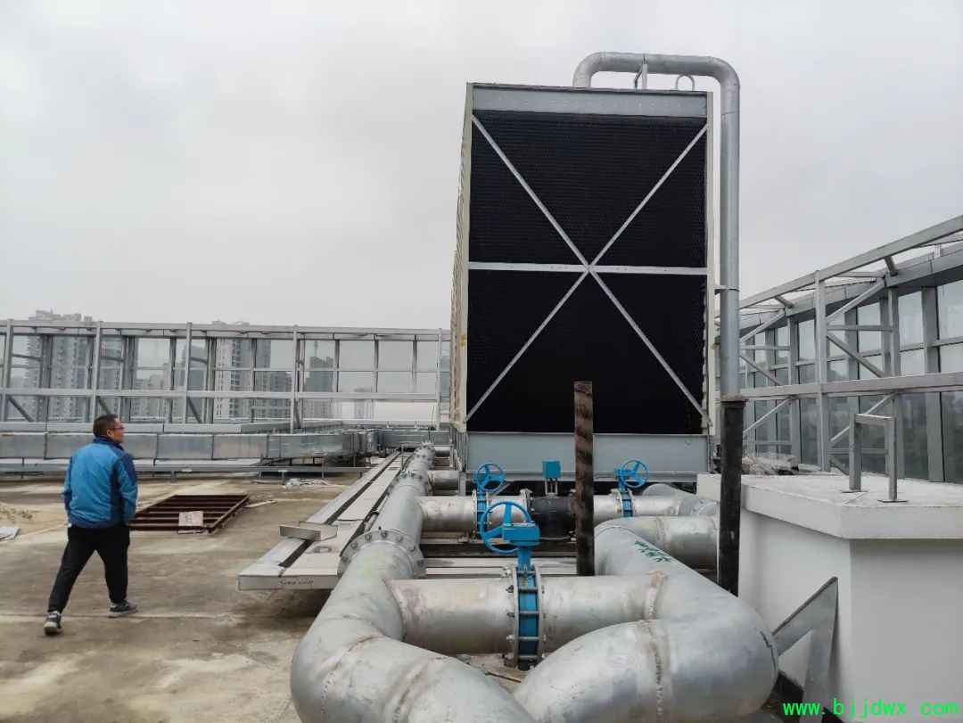

5、 冷却水系统的管道如何布置?
冷却水系统的管道布置虽然比较简单,但如果考虑不周,也会出现一些问题。
由于循环冷却水系统是开式系统,如果冷却塔集水盘容积小或冷却塔距水泵距离太远及并联运行的冷却塔出水管阻力平衡严重失调,就会使空气混入水中,进入水泵并压入管道中,引起严重的水锤致使水泵出水管及其管件损坏。所以,冷却水系统应注意下列几个问题 :
(1) 冷却塔并联使用时管道阻力平衡,冷却塔与泵的距离不能太远;泵应布置在冷水机组的前边(即将冷却水压入冷水机组中);并且,泵应作成自灌式;避免泵的吸水管上下翻弯。
另外,冷却泵、冷水机组、冷却塔宜做成一一对应,以便于调节和流量平衡,如果不能实现上述控制时,应采用自动控制系统,冷却塔的进出口处均应设电磁阀,且应同步开、关。或在每台冷却塔的进、出水管上设置平衡阀以保证每台冷却塔的进水量满足其额定流量。为提高吸水管的集水量,设计吸水管时可适当加大吸水管的管径。

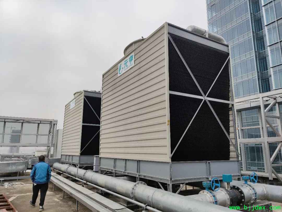

(2) 选择冷却塔时首先应注意产品样本给出的性能参数与该产品实际性能的差距。其中包括产品样本的不实及工程建设地点的气象条件与产品标定性能的测试条件不同等因素。
要按照工程地点的气象条件进行校核。并应根据该产品的工程应用经验采取相应的调整措施。有时不得不采用较大的裕量系数。

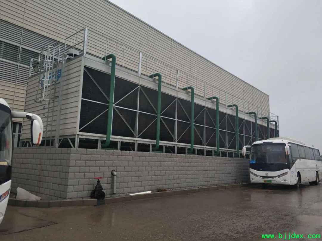

(3) 冷却塔一般安装在高层建筑的裙房屋面。因距离主楼较近,所以尚应考虑冷却塔的吸风距离、防火、噪声、漂雾等问题。关于冷却塔的吸风距离国家规范作了详细的规定。
