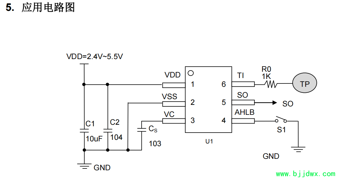

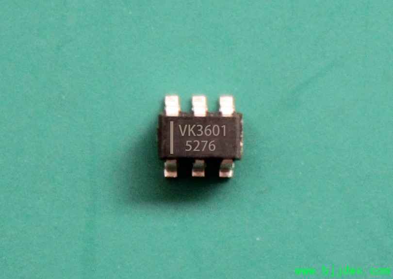

产品型号:VK3601
产品品牌:VINKA/永嘉微电
封装形式:SOT23-6
产品年份:新年份
概述:
VK3601 是一款单触摸通道带1个逻辑控制输出的电容式触摸芯片。
特点和优势:
• 可通过触摸实现各种逻辑功能控制,操作简单、方便实用
• 可在有介质(如玻璃、亚克力、塑料、陶瓷等)隔离保护的情况下实现触摸功能,安全性高。
• 应用电压范围宽,可在 2.4~5.5V 之间任意选择
• 应用电路简单,外围器件少,加工方便,成本低
• 低待机工作电流(没有负载) @VDD=3.3V,典型值 4uA,最大值 8uA。@VDD=5.0V,典型值 8uA,最大值 16Ua
• 专用管脚接外部电容(1nF-47nF)调灵敏度
• 抗电源干扰及手机干扰特性好。EFT 可以达到±2KV 以上;近距离、多角度手机干扰情况下, 触摸响应灵敏度及可靠性不受影响。
• 上电后的初始输出状态由上电前 AHLB 的输入状态决定。AHLB 管脚接 VDD(高电平)或者悬空上电,上电后SO 输出高电平;AHLB 管脚接 GND(低电平)上电,上电后SO输出低电平。•按住 TI,对应 SO的输出状态翻转;松开后回复初始状态
• 上电后约为0.25秒的稳定时间,此期间内不要触摸检测点,此时所有功能都被禁止
• 自动校准功能刚上电的4秒内约62.5毫秒刷新一次参考值,若在上电后的4秒内有触摸按键或4秒后仍未触摸按键,则重新校准周期切换时间约为1秒
• 4S无触摸进入待机模式
