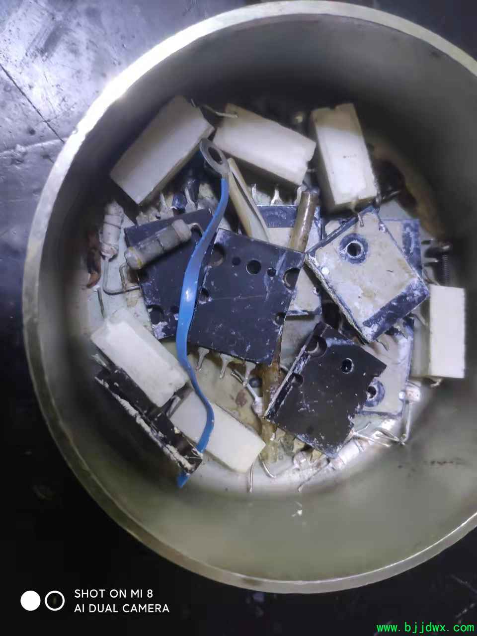

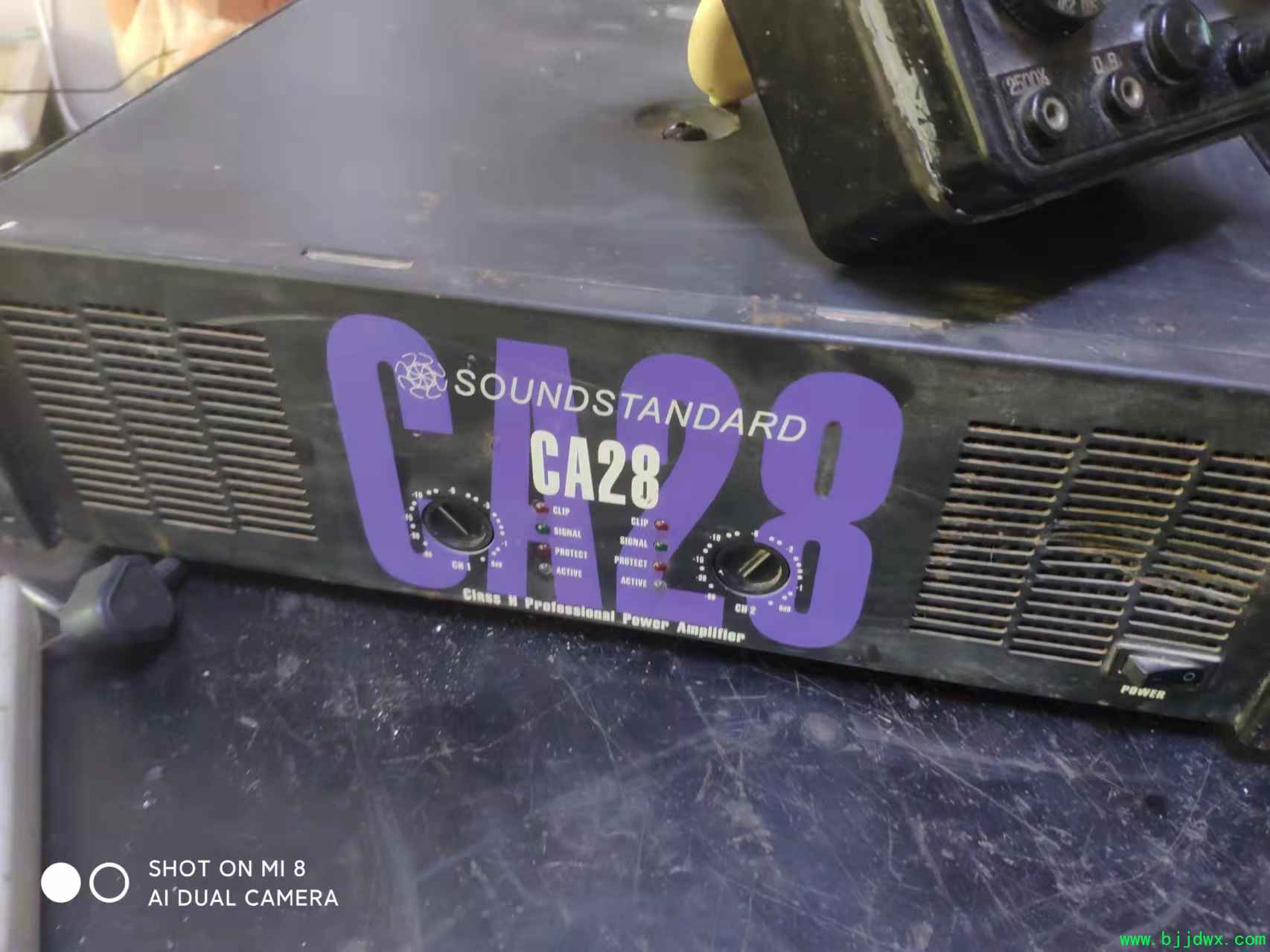

修一台图片专业功放,用户讲是很久不用,后来就没有声音了,我试了一下偶尔左边出现了正常的声音,右边出现了一点不正常的声音,后来确定是后插控板问题,没有想到右声道注入信号中,右边功放管全部损坏了,这下后果大家是知道的,于是接下来不敢贸然注入信号维修了,于是去掉后盖板去功放板信号线,把信号接入自制功放板试,结果还是没有信号输出了,因为后盖板有多个贴片LM833,在测试中发现有一张LM833有个脚电压不一样,于是对换另外一个好的,后来居然两个都好了,而且试了几天都是好的,现在把那个不正常的LM833做了记号以观后效,后来维修右边功放电路,发现该功放设计特殊,两组管子5200,1943接在一起,它们的发射极供电,信号也是基极输入,这种电路我还是第一次遇到过,也不想去研究他的原理了,换下烧坏的功放管,功放管有点多,都是并联的,先换掉两个,试好了再全部换掉,当我换掉了所有小贴片电阻,三极管后试功放,发现功放声音失真,稍微大一点,功放保护灯也亮了,而且信号输入那儿有个红灯也随音量大小闪烁,而且要受音量电位器控制,反复查来查去,的确查不出坏件了。于是想对换一下功放板前级的一个5532,没有想到,功放好了,而且两边都好了。这个我就不太放心,于是把我右边原来那个5532用4558代换了【因为手里没有现成的5532】。从两个实例看,难道运放加热可以恢复正常吗?

维修功放一般要加灯泡限流保护功放管的,直接注入感应信号大小不好控制,容易损坏。

估计还是前级有直流输出,然后注入信号才会导致管子损坏,正常功放注入信号大不了烧负载,应该是不会烧管子的。
