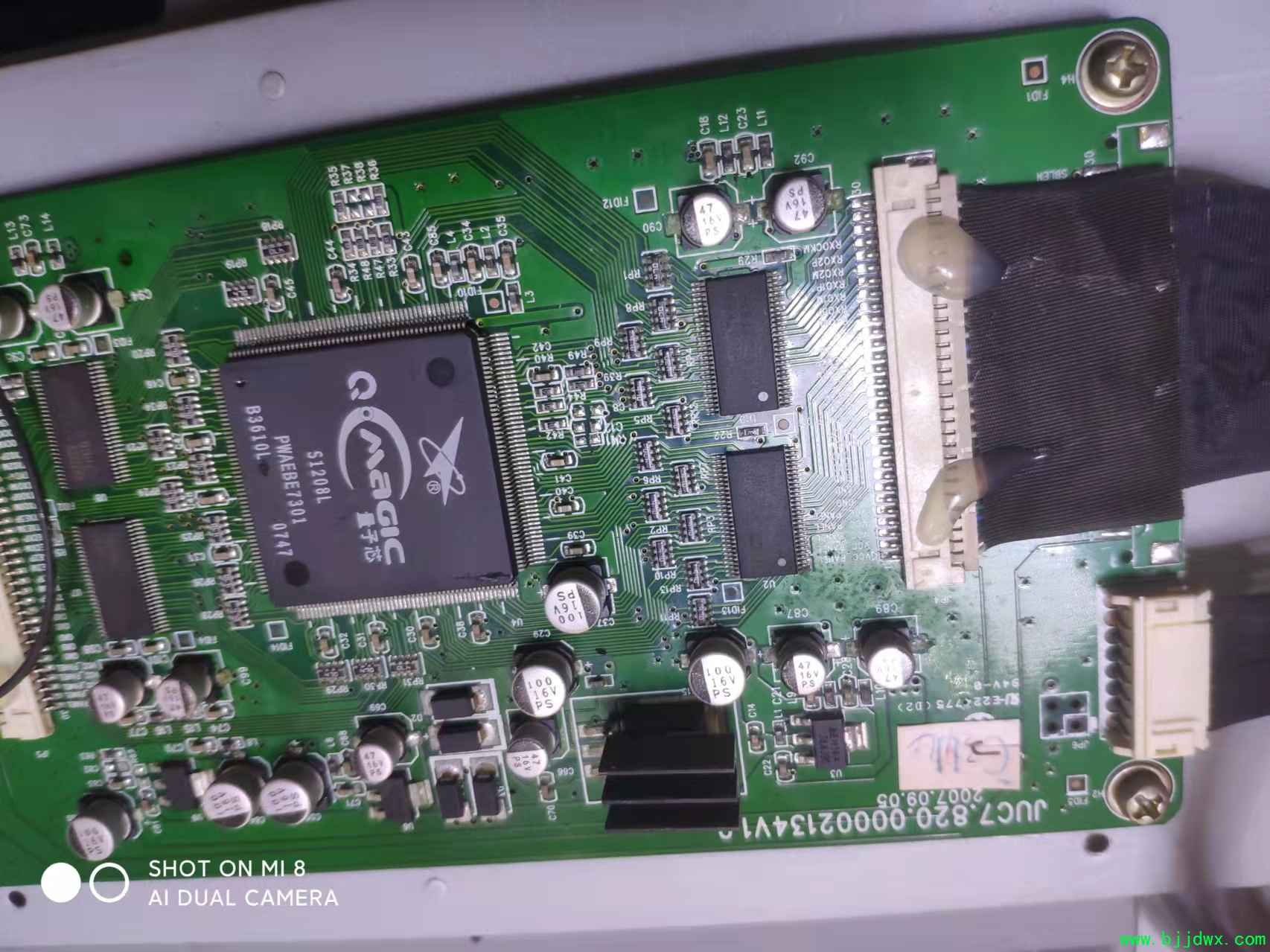

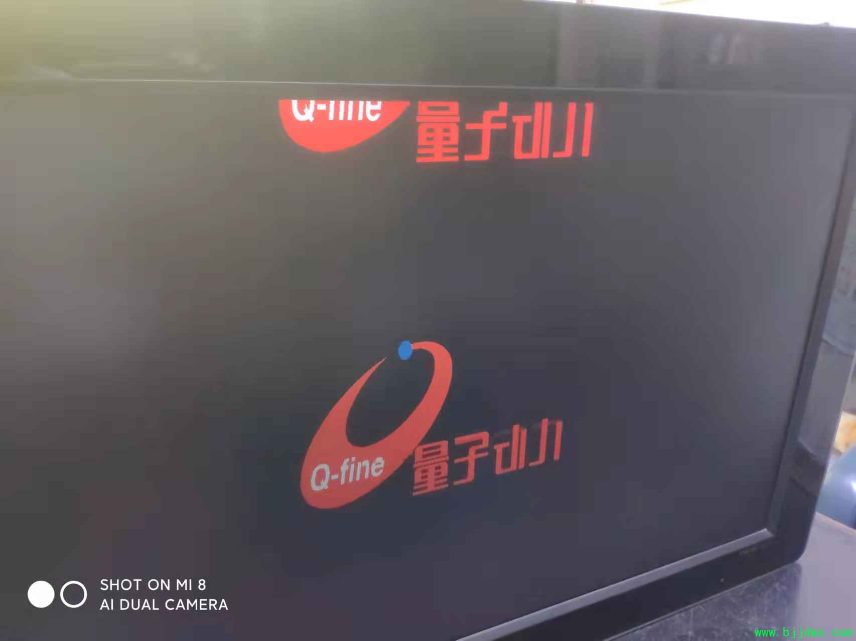

长虹LT4219FHD冷机开机出现跳动,大概20分钟恢复正常,起初以为电源故障,因为电源部分好多电容鼓包,后来全部更换无用,后来对·图片板子加热即好。我仿佛觉得那个板子可以去掉,也不知哪位
就是你附图中那块电路板?
