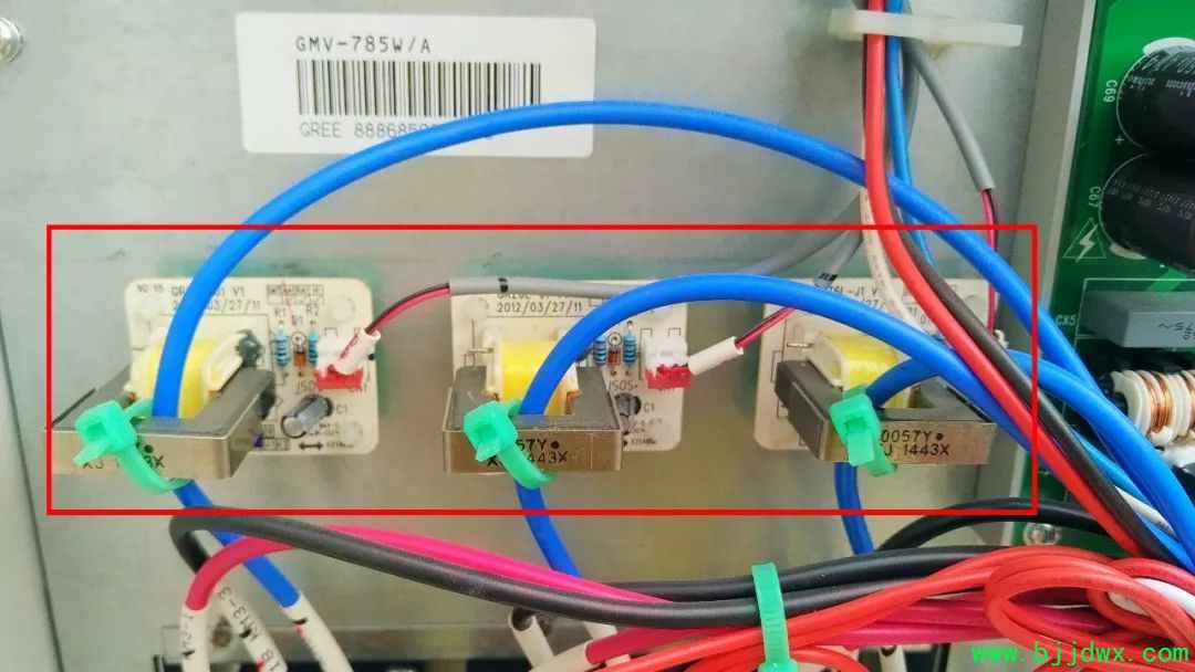

“FH”压缩机1电流传感器异常
“FC”压缩机2电流传感器异常
“FL”压缩机3 电流传感器异常
“FE”压缩机4 电流传感器异常
“FF”压缩机5 电流传感器异常
“FJ”压缩机6 电流传感器异常
当故障代码出现时, 室外机主板、室内机线控器、室内机接收灯板都会显示对应的故障代码。
这里的电流传感器是定频压缩机的,只有定频压缩机才有电流检测板,才能检测到压缩机运行电流。变频压缩机电流检测在主板上。
格力五代多联机GMV-900W/A是六台压缩机,一台变频,五台定频压缩机,上面的过流对应的都是定频压缩机。
而GMV-900W/A1是全直流变频多联机,内部只有两个变频压缩机,不会报上面的故障代码。
故障判断条件和方法:
通过电路检测电路采样AD (直流电压)值,判断AD 值的范围,连续3 秒的时间采样AD 值超
出范围的上限和下限,报故障。
可能原因:
1、电路传感器与主板接口端子接触不良
2、电路传感器小板异常
3、检测电路异常
故障排查解决:
1、当你看到对应的FH、FC、FL、FE、FF、FJ故障代码出现时,请查看主板与感温包的接口端子,是否有松脱或端子是否有异物等?
如果有松脱或有异物请处理后,重新插紧;
2、检查电流检测板,可以用代换法更换电路传感器小板试试,用旁边的正常电流检测板代换,如果代换后旧板替换的那台压缩机报过流保护,请更换电流检测板即可。
分享一个案例,记得是去年的8月份,在杭州某工地,调试一台GMV-785W/A,ES系列多联机,发现内机显示FL故障,就是压缩机3电流传感器异常,当时第三个压缩机还没有工作,就出现FL故障代码,可以肯定压缩机电流没有达到保护,就检查压缩机检测板,当时采用的方法就是代换法,把压缩机3的电流检测板上面的通讯线拔掉,和压缩机四互换,再上电开机发现报“FE”故障,而压缩机3不再报故障,说明什么问题呢?说明问题是出在过流检测板上,后面通知经销单位申领一个过流板,更换以后,故障消除。
下图中三个既是定频压缩机检测电流的检测板,压缩机三根电源线,只检测一根即可。
3、如果电流检测板是正常的,或者没有检测板,两台压缩机都是变频的,检测电路可能有异常,这个检测电路在主板上,请更换室外机主板既可以解决问题。
