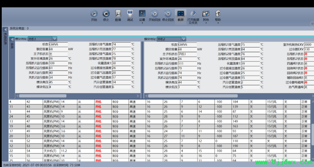

学会看系统,看关键参数,这个软件的数据就是鲜活的,可以指引你去解决问题,通过数据发现真实的问题。

多联机制冷循环以下为关键参数的正常范围和计算方法
排气过热度(排气温度-系统高压)>10℃
吸气过热度(气分出管-系统低压)≥3 ℃
外机过冷度(系统高压-过冷液出)≈15~20℃,
调节装置→过冷膨胀阀
内机过热度(内机出管-内机入管)≤4℃,
调节装置→内机膨胀阀
多联机制热循环以下为关键参数的正常范围和计算方法
吸气过热度(气分出管-系统低压)≥3℃
内机过冷度(系统高压-内机入管) ≤ 10℃,
调节装置→内机膨胀阀
外机过热度(换热器气出or气分入管-系统低压) ≤ 5℃
调节装置→制热膨胀阀

请注意:系统要满负荷运行
一张表、一个数据页面,几分钟就知道这台多联机是否缺冷媒,冷媒加多了显示E2故障,也是通过这个表格来判定,超级实用的参数范围。.
