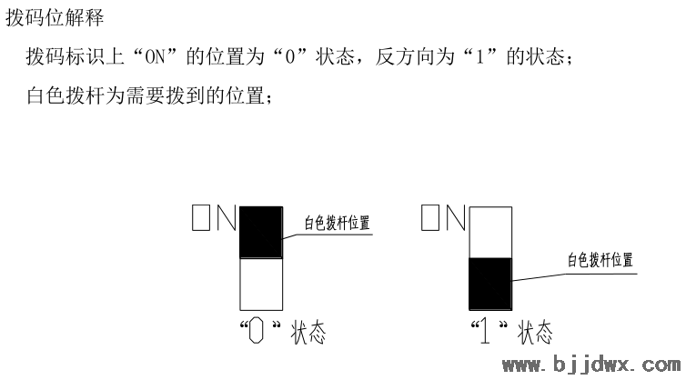

1、B 系列和  N 系列模块机四位拨码开关设置方法如下:
四位拨码开关指示各个模块的硬件地址(0~7),显示板上依次显示为“主模块、子模块1、子模块 2......子模块 7”。拨码开关 1234 为二进制码,1 为最低位,4 为最高位。对照图如
下(注意:只能在断电情况下设置)
注意:主模块机的地址不用设置,一台外机的时候不用拨码,默认为1号机,如果是两台组合就要有一台设置为子模块,设置地址不重复,手操器都可以识别到,如果设置地址靠后,手操器要翻页才能找到另一台主机,不方便查看温度数据。B系列模块机,一个手操器最多拖8个主机。
2  、MR 系列热回收模块机地址码设定方法和B系列相同:
三位拨码开关指示各个模块的硬件地址(0~7),显示板依次显示为“主模块、子模块 1、
子模块 2......子模块 7”。拨码开关 123 为二进制码,1 为最低位,3 为最高位。对照图如下:
(1)每个模块有两个主板,分别称为主(位于电控箱底层 AP1)、子(位于电控箱顶层AP2)板,主、子板的地址拨码相一致。
(2)定义拨码值为 0(即 3 个拨杆均拨到"ON"的一边)的模块为主控模块,所有模块共用的输出输入量均必须接到主控模块的主板(AP1,AP2)上,(即现场图纸虚线框内工程安装连接线只接到主控模块主板上)。
3 、 C 系列 、Na 系列、 D 系列、E系列模块机、MS 系列壳管式水源热泵涡旋机组和 MS 系列套管式整体式水源热泵涡旋机组,四位拨码开关指示各个模块的硬件地址(1~16),显示板上依次显示为“模块 1、模块 2、模块 3......模块 16”。共用同一个显示板的所有模块,其拨码开关对应的地址必须是互不相同的。拨码开关 1234 为二进制码,1 为最低位,4 为最高位。对照图如下(注意:只能在断电情况下设置,而且每个拨码需拨成不同的值!):
提示:黑色为上位,就是ON方向
注:130、160 电器盒内有两块主板上面都有拨码,需要分别拨成不同的值!如果只设置一个主板,就会重码,手操器上就显示不出来重码的地址。
例如:现场安装有4台D系列130模块机,手操器上显示有8个模块,1、2地址为1号主机,一个主机内有四个压缩机,一个主板控制两台压缩机。
