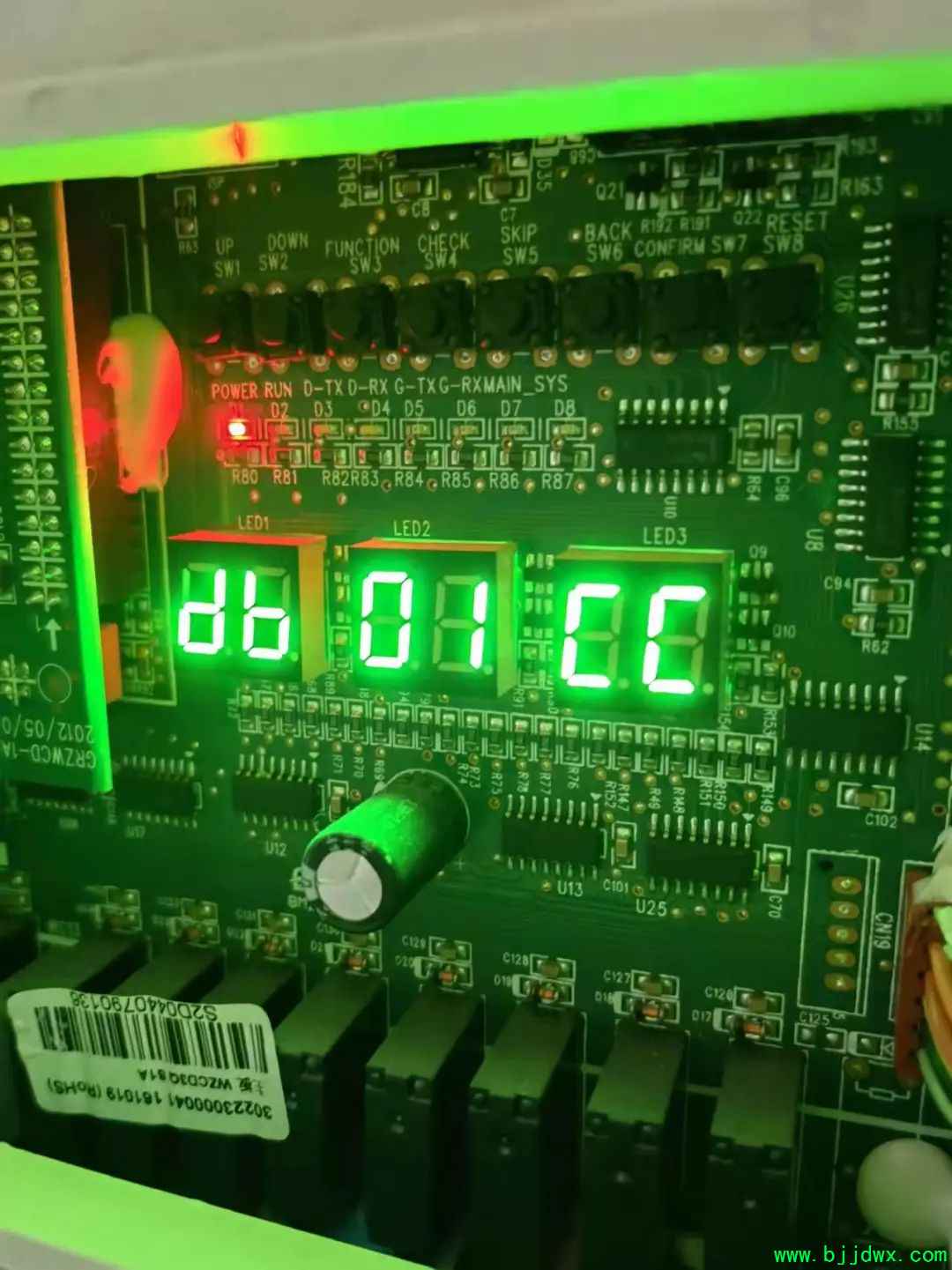

格力五代多联机新机调试,或者是旧机二次安装,在调试时经常遇到CC和CF故障代码,如何解决呢?
“CC”无主控机故障
故障判断条件和方法:
主板检测主控机拨码(SA8),判断是否是主控机。
当多模块(两个以上外机组合一个系统)机型通讯网络内没有检测到主控机,报故障。
CC故障可能原因:
1、主控机拨码异常,网络不存在主控机,一个模块化的多联机系统没有设主机,全是从机,多存在于就外机移机后从新安装组合
2、网络通讯线异常,导致主控机没有接入网络中,主机和从机信号线中间开路或者接错线,主外机突然断电了。
3、检测电路异常,更换电路板试试。
CC故障排查解决:
381ddac6273ba03258f21e627f3bffb4.png 新机调试出现这个情况比较少,出厂默认都是主外机,比如四台外机连接成一个制冷系统,除了主机不用拨码以外,剩下的3台外机SA8都要把1位拨到ON相反的数字方向,系统才能正常调试运行只有旧外机从新组合,变成新的系统原来设置好的主外机被拆除了,或者新组建系统,都是原来的从机(组员),甚至是一台从机(组员),现在要从新提拔一个成为组长,或者是恢复出厂默认的主外机身份。设置主外机的方法,就是把多外机系统最后一台从外机的SA8拨码开关从数字方向(1)拨回到ON方向(0)恢复出厂设置,设置好以后系统故障消除,就可以恢复调试。
注意:任何一个制冷系统都必须设置且仅能设置一个主控机。
“CF”多主控机故障
故障判断条件和方法:
当多模块(多个外机)机型通讯网络内检测当存在多个主控机,报故障。
可能原因:
1、主控机拨码异常,网络内存在多个主控机,多存在于新机调试。
2、检测电路异常。
故障排查解决:
设置从外机的方法,就是把多外机系统最后一台主外机以外的三台外机的SA8拨码开关从ON方向(0)拨到数字方向(1),三台全部降级为从机(组员),设置好以后系统故障消除,就可以恢复调试。
