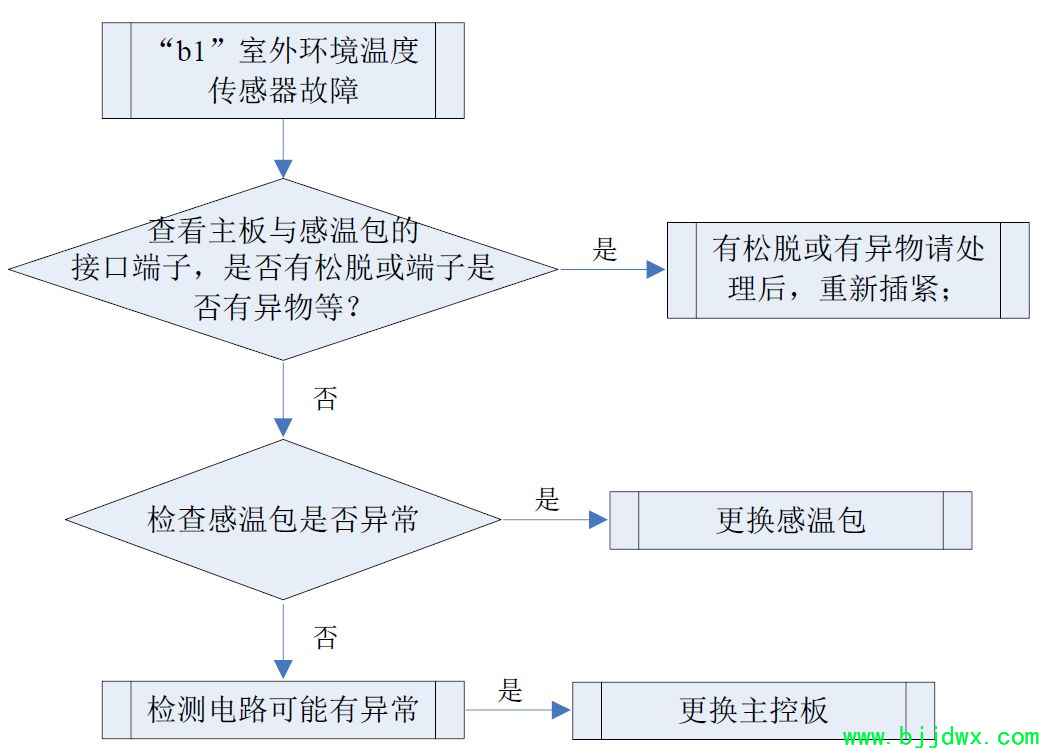

格力五代和六代多联机,b1故障代码,在GMV-Pd***W/NaC-N1系列和格力Star、ES系列故障意思是室外环境感温包故障
故障显示:当故障出现的时候,室外机主板、室内机线控器、室内机接收灯板显示b1代码
故障判断条件和方法:
通过感温包检测电路采样感温包的AD(直流电压)值,判断AD 值的范围;连续30 秒的时间采样AD 值超出范围的上限和下限,报故障。比如显示环境温度为-30℃。
可能原因:
■感温包与主板接口端子接触不良(细心观察、用表检测
■感温包异常(阻值偏移,用代换法可以排除
■检测电路异常(用代换法,15KΩ感温包代替
故障排查解决:
在实际维修过程中,感温包线开路的比较常见所以请把此项作为重点排查方向。
