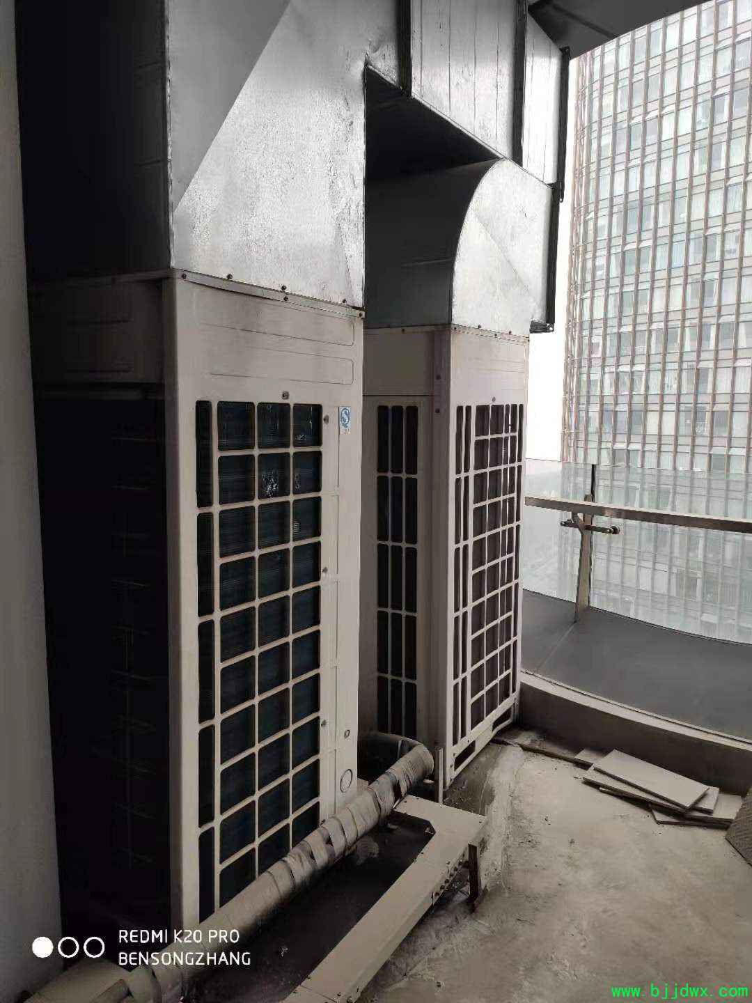

前几天杭州市滨江有一个楼盘的物业经理报修,他们所托管的楼盘使用的格力多联机,多家客户投诉外机噪音有点大,尤其是机房旁边的客户影响晚上睡眠。
多联机外机噪音问题怎么解决呢?
首先去现场确认噪音是什么情况?用户报修的噪音来自于哪里?只有找到源头,我们才能有针对性的去解决。
现场查看,外机安装在每一层的空调机房,为了不影响用户的窗户采光,外机被迫安装在机房的角落位置,因为外机散热不好,所以加装了导风风帽。
根据用户提出的噪音来源,应该是外风机高频风速太高造成的风噪,不是压缩机的声音,基于这样的原因了解用户使用不是同时开启。根据用户的需求,结合机组的实际情况,降低了外机的风速,把外机的风噪给降下来了,用户可以接受,方法教给了物业经理,解决方法是进入静音模式,那么这个静音模式是怎么操作?

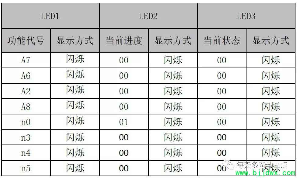

1)功能设置前提步骤:
第一步:打开主控机面板的调试窗口第二步:整机上电第三步:已解码机组跳过此步骤第四步:在主控机(1号机)上,长按SW3功能键5秒以上,系统进入功能设置待选状态,主控机默认显示如下,
此时,通过主控机上的SW1上选键(UP)和SW2下选键(DOWN),可以选择相应的功能,包括:
选定相对应的A7,需要设置的静音功能后,按SW7确认键,确认进入该功能设置,主控机相应显示如下:
之后按“第五步”后的操作设定相应功能。
第五步:设置各个具体功能参数。请按下面的去操作。

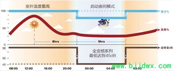

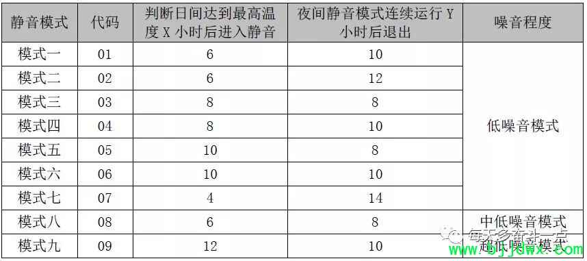

夜间自动静音模式是在设定后自动判断日间最高环境温度,之后根据一定时间间隔进入静音运转,确认夜间低噪音运转。夜间自动静音模式有9种选择,如下:
注:日间最高气温一般在下午13:00~15:00。

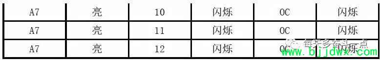

强制静音模式就是在设定后,无论是白天还是晚上都以低噪音模式运转,有以下3种选择模式:
注意:设定静音模式后,系统能力会有一定衰减,所以选择时尽量选择噪音和能力平衡的点。出厂设置为“00”。
2步:此时通过SW1上选键(UP)和SW2下选键(DOWN)可以选择以下相应的静音模式。

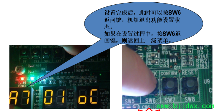

3步:选定相应的模式后,按SW7确认选定模式,相应显示如下:
此时在主控机上,按SW6返回键,返回到上一级操作(在设置状态中短按返回到上一级,如果设置完成短按SW6,则机组恢复到当前正常工作状态显示)。如果连续5分钟没有任何按键操作,则自动退出,机组恢复当前状态显示。
出厂默认为“00”状态,即无静音模式。
掌握此功能,不是让你立马就要去试用,不能乱用,此方案是一个双刃剑,用不好会伤到你,降低风噪也就是降低风速,会影响机组的制热效果,请慎用,希望用的合适的地方!.
