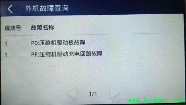

格力最新多联机线控器显示“P0”错误代码,查看手册或者故障代码表,结果故障为“压缩机驱动板故障”。
查询室外机双八数码管显示为“PF”,查询代码代表发现“PF”是压缩机驱动充电回路故障,之前写过一篇“FP”直流电机故障和这个故障代码英文字母互换了一下位置,简单的字母互换代表着不同的故障,"FP"故障的维修方法参考《五代家用多联机“FP”故障怎么维修?》。
当你查到“P0”故障是压缩机驱动板故障怎么维修呢?故障点都出在哪里?

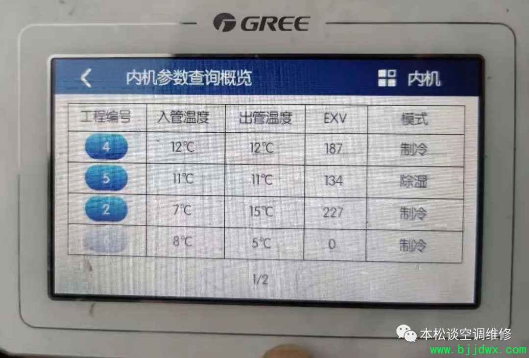

下图为口袋精灵检测的历史故障记录。

到了用户家里,把口袋精灵插上去,看到的故障就是文章开头的那张图片。在去之前已经了解了一下情况,知道室内机是报“P0”故障,已经让网点维修人员把室外机变频驱动板领了一块新板。

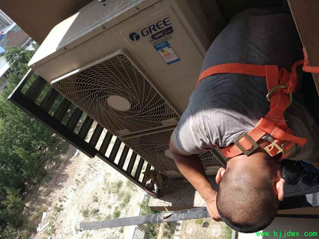

现场确认室外机双八数码管是显示“PF”变频压缩机驱动板充电回路故障,就直接安排更换室外机压缩机变频驱动板,更换以后,上电试机,设备空调运行正常,测试各项数据,发现外机的周边环境温度偏高,说明外机的散热不好。
外机周围有格栅遮挡散热不好,征得用户同意以后,把影响散热的格栅(百叶)全部拆除,以绝后患。

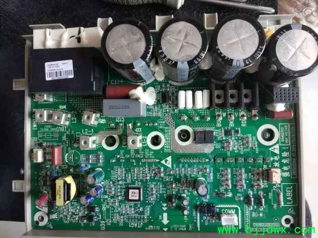

出现这个故障一般都是压缩机驱动板异常

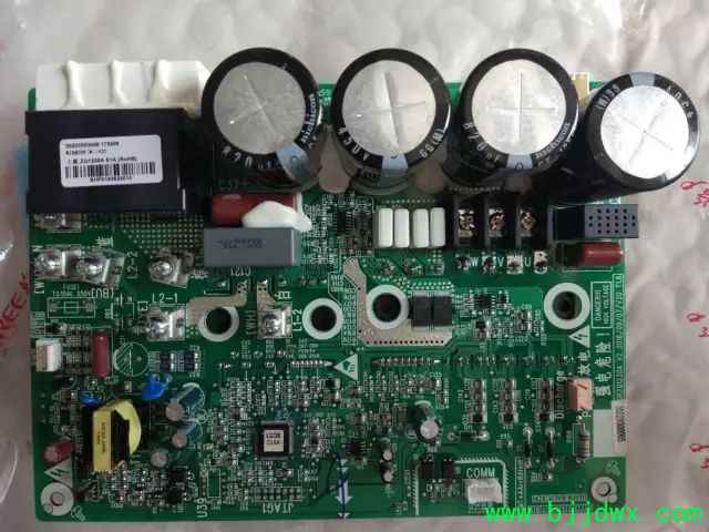

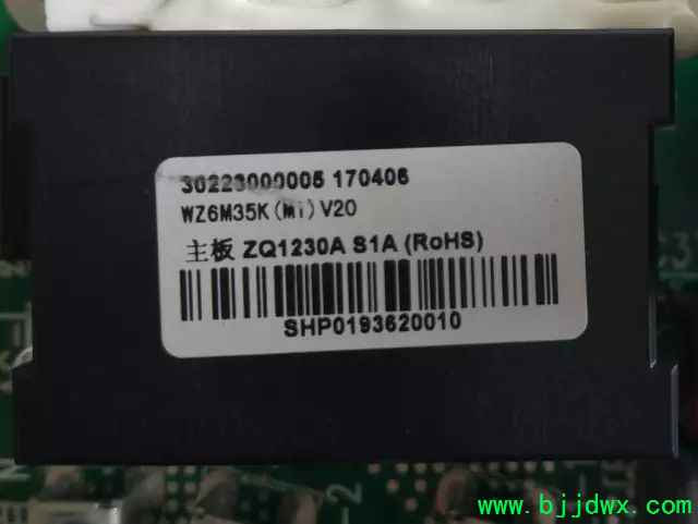

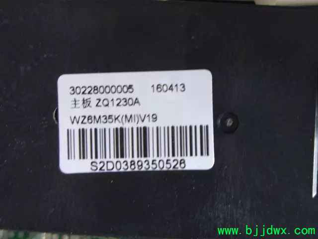

直接申请新的压缩机驱动板,更换压缩机驱动板。
注意:更换时要注意配件编码和原机相同。更换新板时变频模块和整流桥背面的导热硅脂(增加模块的散热量和接触面积)一定要涂抹均匀,就是那个白色的、黏黏的硅脂,如果原板上的导热硅脂不够,请另外购买,如果涂抹不均匀就会造成IPM模块热保护,建议工具包里随时携带一管导热硅脂。
新板
旧板
维修好以后,要对空调进行全面的调试,确认最大负荷和最小负荷没有问题以后,就可以撤离了!
