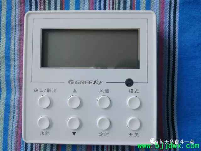

昨天有人咨询格力变频风管机线控器关机后不操作过几分钟黑屏如何解决
格力风管机刚上电线控器显示温度,可以正常操作,出现黑屏时的情况是上电不开机,不操作线控器上任何按键,等三分钟以后,线控器屏幕黑屏,按任何按键都无反应,跟线控器坏了一样。
如果上电开机,设备运行正常,线控器显示也正常,一旦关机,不再操作线控器,三分钟以后线控器就黑屏了,故障会重现,但是主板电源正常,主板指示灯常亮。把内机电源关闭以后再上电,线控器又可以正常操作。
格力风管机线什么样的情况使线控器才会出现黑屏?
是“息屏”吗?(息屏是线控器关闭显示,按任何一个按键线控器恢复显示)不是的;
是线控板背光灯关了吗?不是的,操作线控器上的任何按键都不起作用,是没有供电了!

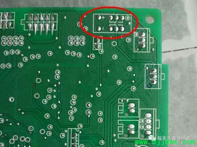

安装单位打电话咨询这个故障时,我就在思考,是不是主板不给线控器供电呢?安装单位说是已经更换了两个新内机主板,故障依旧,可以排除内机主板问题,问题出在哪里呢?
是线控器出了问题?电话指导现场更换了一个新的线控器(XK59),问题依旧,没有得到任何好转,还是给内机上电三分钟之后线控器“黑屏”。

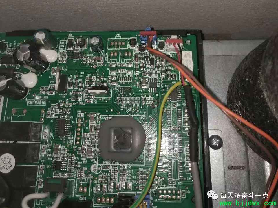

是控制线中间有短路吗?让现场用一个短线直接把显示板接在主板通讯线上,这样操作以后,还是上电三分钟以后显示器不上电了,故障如初;
让他们排查内外机信号线和线控器到主板之间的通讯线有没有接错,他们又排查了,说是接线端子的颜色是正确的没有接错了。

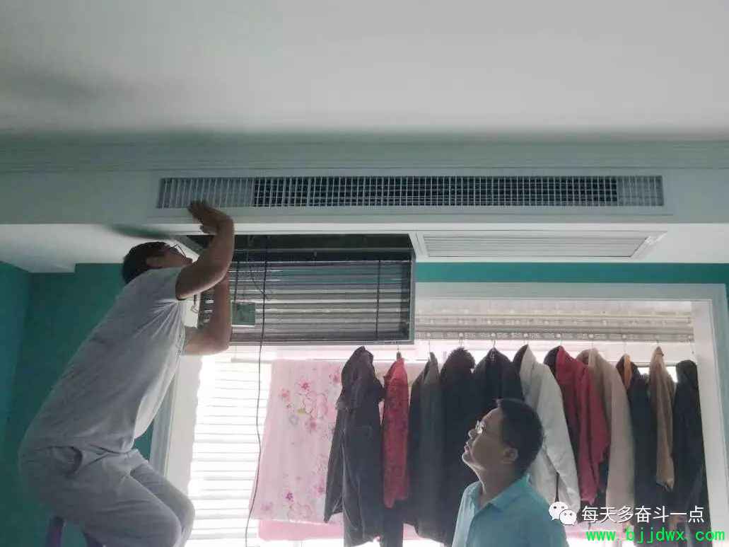

销售单位的老板有了一个大胆的想法,认为是外机主板问题,但是更换操作很不方便,他竟然送了一个新外机到现场,直接把内外机通讯线联接,结果很遗憾,等了三分钟以后线控器又黑屏了,线控器按键还是无任何反应,故障和开始一样,说明和室外机主板无关。

到现场看到他们把供电箱拆开了,新外机在客厅内机下面放着,现场把内机通讯线直接接在新外机的通讯端子上,给内机上电观察了几分钟,故障和他们描述的一样。
谨记:到现场之后,先把自己的思路理一下,首先把前期排查全部推翻,和现场沟通一下,重新按正确的思路排查一遍。下面是维修排查过程,从简单的地方入手。
首先检查电源线,是否有松动,确认接线完好,确认没有松动以后,检查内外机通讯线,就是现场更换的新线,确认通讯线没有短路,查看显示器能显示,说明显示器是好的,再核对更换的内机主板条码和型号是否正确?内机更换的主板没有问题。

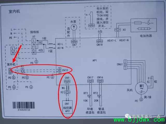

发现内机线路图上标注的内容和实际接线不一致,线路图上标注的是“CN9”接线控器,“CN10”接室外机 ,实际上现场是怎么接线的?
现场是把“CN9”接了室外机,“CN10”接线控器,刚好接反,错接的原因是在这个信号线中间都有接头,可能施工时没有看线路图,安装人员不会看这个线路图。
错接信号线以后为什么会出现三分钟以后线控器“黑屏”呢?

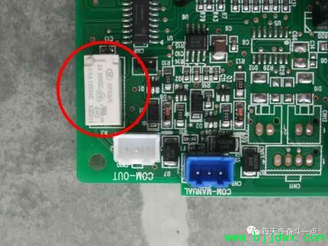

看下图这个继电器就知道了,当内机不给室外机输送信号时,内外机之间的通讯线是有跳变电压,用交流档位测量是有跳变电压,不是一般的信号,三分钟以后这个继电器就会断开,接错了就出现了每次上电线控器只能显示三分钟,然后就没有电源了,就不会显示了,也就是你看到的“黑屏”。
