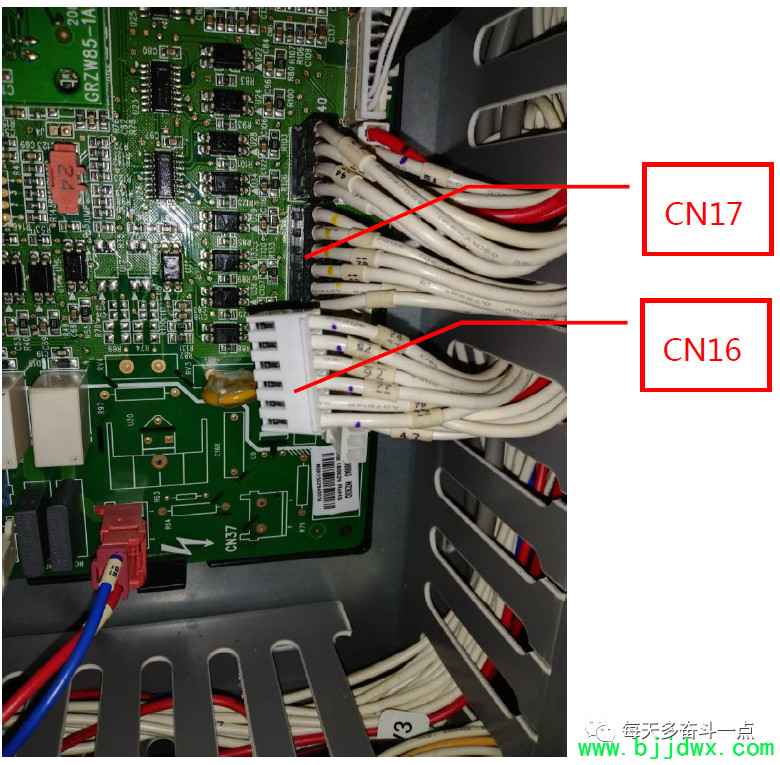

②对于系统一高压保护,拔下CN16端子,将万用表调至欧姆档,分别测量74号和75号线之间的阻值。
对于系统二高压保护,拔下CN17端子,将万用表调至欧姆档,分别测量80号和81号线之间的阻值。
注:其他机型需根据各自的线路图进行检查。
若显示接通,则高压开关及接线完好;
若显示断开,则需剪开高压开关进出线,直接测量高压开关进出线之间的阻值:断开则表明压力开关异常,接通则需检查接线部分是否断开或松脱。
异常处理:对断开或松脱的接线进行处理,更换出现异常的高压开关。

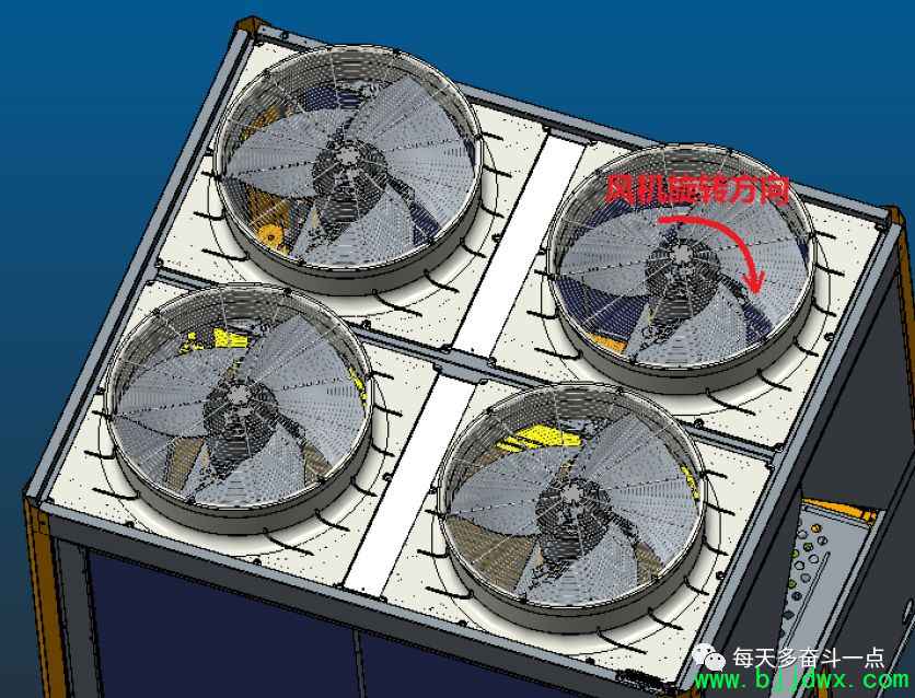

①、发现手操器上有故障,先在手操器上清除故障并开机,检查风机运行是否正常,风机运转方向是否正确?如果逆向运转,有可能是风机没有运转,是气流倒吸引起的风机逆时针运转;风机是否在运转?电机线圈开路,电机进水轴承卡了?
根据现场情况先排查一下风机问题,可以通过点动交流接触器判断;
异常处理:对风机接线断开或松脱部分进行处理,对内部异常的风机进行更换。
