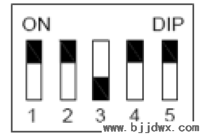

格力多联室内机主板拨码开关说明
格力GMV5 (五代)多联内机主板上只有容量拨码
①容量拨码S1 为5 位,标有capacity. 容量拨码由总装生产拨码完成,原装主板出厂已经设置好,并且用胶封着。
②将拨码开关正确拨到位, 禁止拨在中间位置。将开关拨到“ON”的方向表示“0”,相反方向表示“1 ”。如图中所示:
(注:黑色部分为拨杆。图示表达为:1、2、3、4、5 的位置分别为:“0,0,1,0,0 ”
拨码时一定要对内机断电操作,带电拨码无效,需要断电重启拨码才有效。

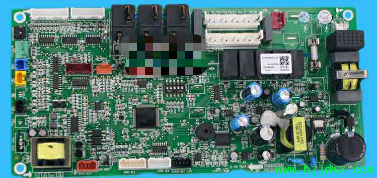

更换内机主板,一定要按照原来的容量码去设置,作为配件出厂的新板都是按照最小内机设定,五代多联机内板有几个型号都是通用主板,用容量码来进行区分内机大小。还要注意把原来主板上的跳线帽拆来下,装在新板上。

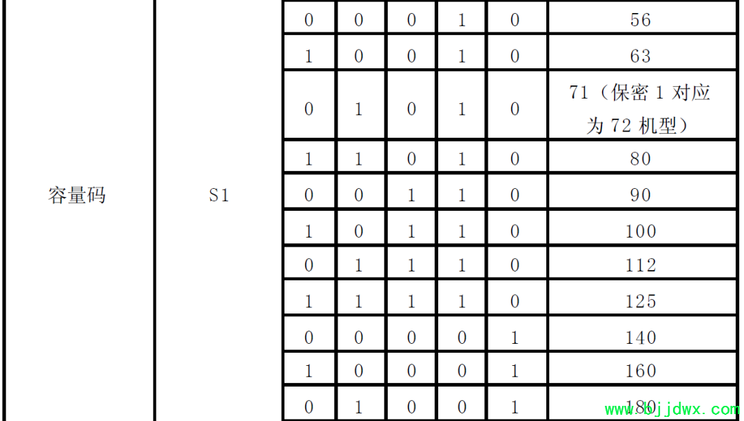

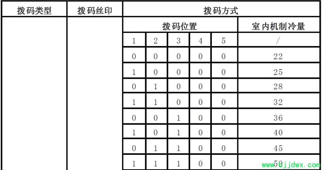

容量码不知道怎么办?
参考下图去拨码,设置好以后,请用口袋精灵和带有格力检测软件的电脑进行验证。
