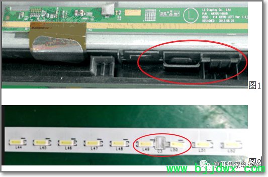

机型:LED55F5510F(配屏为72000211YT)。
故障现象:暗影。
分析检修:开机左上角暗影, 该机分两路驱动背光灯条,可以把两条连接线R、L调换位置,判断是灯条损坏还是背光驱动电路(如图4所示)损坏,调换位置后,暗影从右边移位到左边,由此判定为背光驱动电路损坏,试着更换背光驱动电路IC7018,图像正常(该机型经常出现一半无光的现象,多数为LED灯座脱落,有铜皮线脱掉现象的须更换灯条)。
机型:LED65X9600UE(配屏:71002224)。
故障现象:无图。
分析检修:测屏供电12V正常,VGH、VGL无电压,根据维修经验,把逻辑板到PCB板的连接排线全部断开,再次检测逻辑板上VGH、VGL电压,这时电压恢复正常,由此判定问题在PCB板上,此屏有四条连接排线(如图5所示),逐一断开排线,当断到第三条排线时,VGH、VGL电压恢复正常,由此锁定故障点在此排线连接的PCB板上。检测PCB上滤波电容发现有短路现象,逐一断开电容,当断开电容C94时,短路现象消失,换新后试机故障排除。
机型:LED42M1200AF(配屏:72000283YT)。
故障现象:开机屏闪。
分析检修:根据经验判断此故障是由于灯条损坏所致,需将背光模组进行拆卸维修。拆卸时需注意靠近PCB板的卡扣,此屏设计的连环卡扣将前壳与中框卡在一起,如图6所示,拆卸时需先将卡扣掰开,但切勿用蛮力硬掰否则易损坏COF。拆开后发现灯条灯L50被挤压移位且脱焊,补焊L50后试机,故障排除。
说明:此类故障是由于导光板受热膨胀将灯条定位电容C3挤压移位,灯条L50被C3挤压脱焊,从而造成暗影故障,出现类似此故障的屏有72000252YT、72000373YT、72000256YT、72000283YT、72000362YT等。
