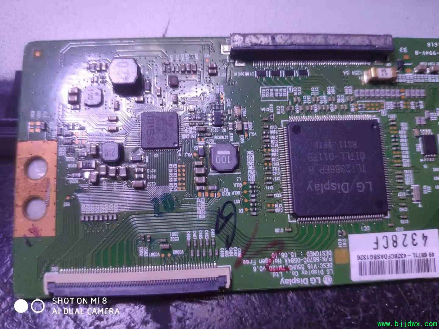

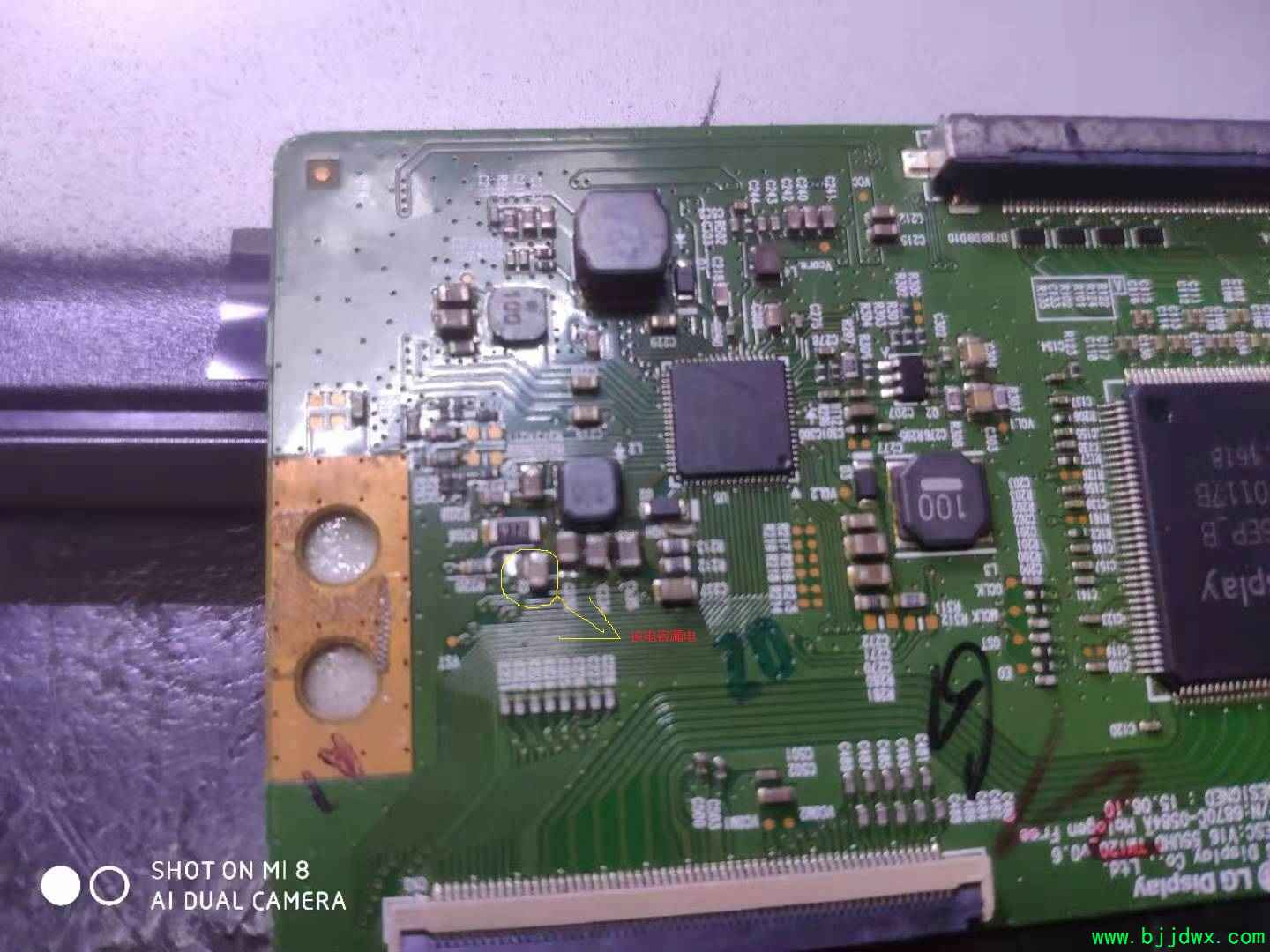

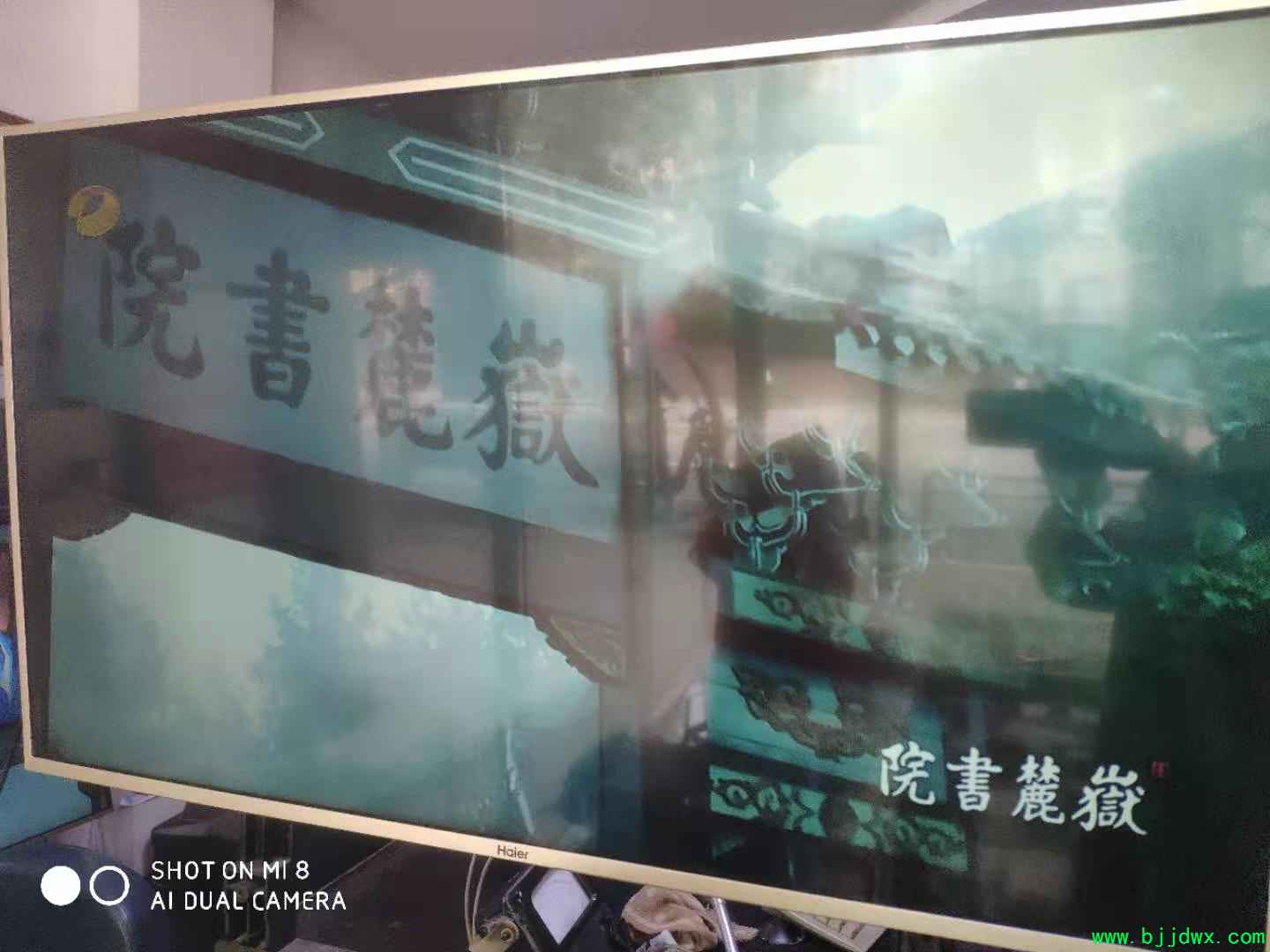

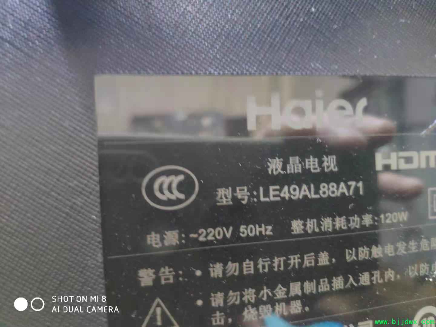

海尔LE49AL88A71暗屏幕,起初用户来说,我还以为是黑屏幕,结果上门一看是暗屏幕,这种故障一般屏幕故障较多,于是谈好价格拉回门市,开机检查发现逻辑板没有VGH,VGL电压,以为屏幕短路,于是分别断开左右两边,结果还是没有电压,后来两边一起断开还是没有电压,由于逻辑板12VOK,基本判断逻辑板损坏,不过原则上逻辑板还是不易损坏的,为了害怕是屏幕短路损坏来逻辑板,于是对逻辑板进行测试,居然发现VGH对地阻值不到10欧,当时以为是芯片内部短路了,于是切断芯片脚和外围连接,发现并不是芯片内部短路,这下放心了,因为芯片短路就有可能是屏幕短路引发的,后来检查VGH外围电容发现图片电容漏电,于是换掉电容,恢复切断的线路,开机测试VGH发现28V,这时候VGL也有了,心理有些高兴,没有想到抬起屏幕发现屏幕有根细线从上到下反复晃来晃去,当时我有点茫然了,敏敏问题找到了为啥还是出现暗屏幕,只是屏幕多了一根干扰细线。后来想是不是主板到逻辑板排线接触不好,因为我维修逻辑板动过这个线,还有这个线有些锈蚀,于是对屏线进行清洁,结果果然有图像了。
